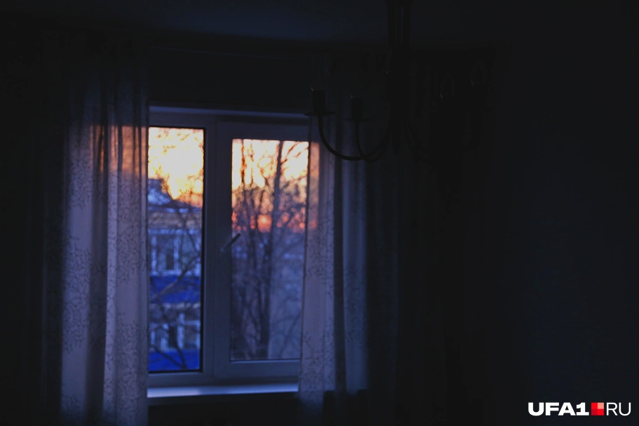

У русских три зимние забавы: кататься с горки, прыгать в снег после бани и утеплять квартиру, когда система отопления не справляется | Источник: Тимур Шарипкулов / UFA1.RUУ русских три зимние забавы: кататься с горки, прыгать в снег после бани и утеплять квартиру, когда система отопления не справляется | Источник: Тимур Шарипкулов / UFA1.RU
Зима в России проходит с разной степенью комфорта: как только наступают холода и добавляется отопление, в одних домах становится душно, а жильцам других приходится кутаться в теплые вещи — тепла не хватает. Наши коллеги с омского портала NGS55.RU вспомнили народные способы обогрева жилья и спросили у физика Андрея Огородникова, реально ли это работает.

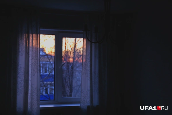

1. Распахнутые или задёрнутые шторы
Задернуть или распахнуть шторы? Вот в чем вопрос | Источник: Артем Устюжанин / E1.RUЗадернуть или распахнуть шторы? Вот в чем вопрос | Источник: Артем Устюжанин / E1.RU
Пожалуй, самый простой совет — распахивать шторы днём, чтобы солнечные лучи проникали в квартиру и обогревали её. Правда бытует также мнение, что нужно наоборот плотнее завешивать окна.
Мнение физика: Поднять температуру в помещении можно обоими способами, но работать они будут по-разному. С плотно завешанными шторами всё предельно ясно — они действительно работают. Если из окон дует, они будут преграждать путь холоду. Также хорошо, если шторы не закрывают батареи, а доходят только до подоконника.
Сложнее дела обстоят с обогревом с помощью солнечного света.
— Солнечные лучи действительно греют даже зимой. На несколько градусов поднять температуру вполне можно, но только если сторона солнечная. Потому что свет и прямые солнечные лучи — это не одно и то же. Нагреть воздух в квартире могут только прямые лучи, а помещение должно быть герметично для реального эффекта от этого тепла, — говорит Огородников.

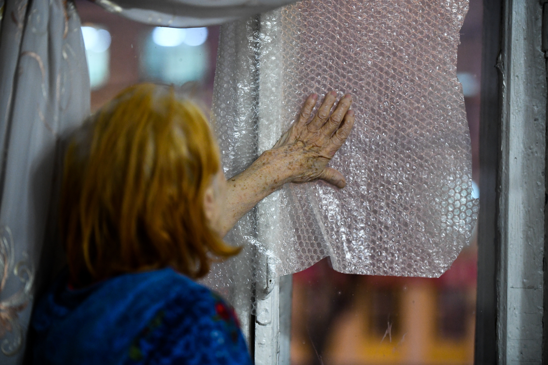

3. Пупырчатая плёнка на окнах
Сначала обогрейте комнату, а уже потом лопайте пупырку на пленке! | Источник: Артем Устюжанин / E1.RUСначала обогрейте комнату, а уже потом лопайте пупырку на пленке! | Источник: Артем Устюжанин / E1.RU
Упаковочную плёнку довольно легко прикрепить. Достаточно намочить стекло водой и прижать к нему плёнку. Как говорят народные умельцы, эта процедура может снизить потерю тепла через окна на целых 50%.
Мнение физика: Метод действительно эффективен, но работает только с обычными стеклами.
— Если установлен двойной стеклопакет, который сделан без нарушения технологии, то внутри у него максимально разреженная среда. Для передачи тепловой энергии частицы должны соударяться, но если этих частиц там мало ввиду разрежения, то и соударений мало. Основной проблемой в таких системах являются рама, профиль, рёбра профиля, шов стеклопакета, в которых нет этого разрежения и ничто не мешает тепловой энергии покидать пределы квартиры.
По словам физика, если проблема стеклопакета в профиле или раме, то заклеивать всю плоскость стекла бессмысленно, потому что весь холод идёт не от центра окна.
