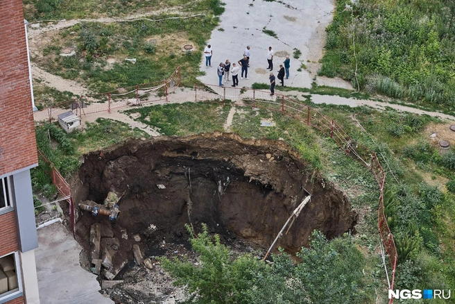

Глубокая яма образовалась в жилом микрорайоне 12 июня | Источник: Александр Ощепков / NGS.RUГлубокая яма образовалась в жилом микрорайоне 12 июня | Источник: Александр Ощепков / NGS.RU

В Новосибирске на этой неделе произошла масштабная коммунальная авария. В микрорайоне Горский образовалась яма из-за поврежденного коллектора. Для устранения проблемы сотням жителям нескольких районов левого берега снизили подачу воды почти на сутки.
Напомним, что ограничения начались 14 июля в 17:00 — у жителей пропала вода в квартирах. Из-за образовавшейся ямы в Горском давление понизили в Ленинском, Кировском районах и микрорайоне ВАСХНИЛ. Сам обвал произошел 12 июня, но яма продолжала расширяться и в следующие дни.
Причиной обвала глава департамента энергетики и ЖКХ Дмитрий Зайков назвал поврежденный канализационный коллектор, который был зарыт на глубине 15 метров. По словам чиновника, вода размыла грунт, вследствие чего сломалась водопроводная труба (её диаметр составляет 2 метра). Позже в мэрии объявили, что для полного устранения аварии принято решение о технологическом понижении давления воды в сетях «Горводоканала».
