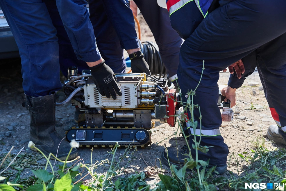

С такой техникой можно проверять крупные магистрали
Робот обеспечивает обзор на 360 градусов и способен проходить до 400 метров | Источник: Александр Ощепков / NGS.RUРобот обеспечивает обзор на 360 градусов и способен проходить до 400 метров | Источник: Александр Ощепков / NGS.RU

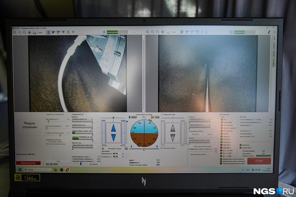

Визуальный осмотр швов трубы на дефекты сварки проводится через монитор | Источник: Александр Ощепков / NGS.RUВизуальный осмотр швов трубы на дефекты сварки проводится через монитор | Источник: Александр Ощепков / NGS.RU

В Новосибирске есть около 800 км труб диаметром 400 мм, из которых на сегодня обследовано примерно 80 км. Диагностика с помощью роботов помогает точно определить участки для ремонта, благодаря этому не приходится вскрывать трубы полностью.

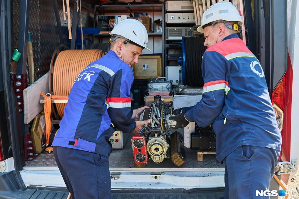

Сейчас по два телеуправляемых диагностических комплекса уже работают в Новосибирске и Красноярске. Компания планирует получить еще 12, три из них уже закуплены.

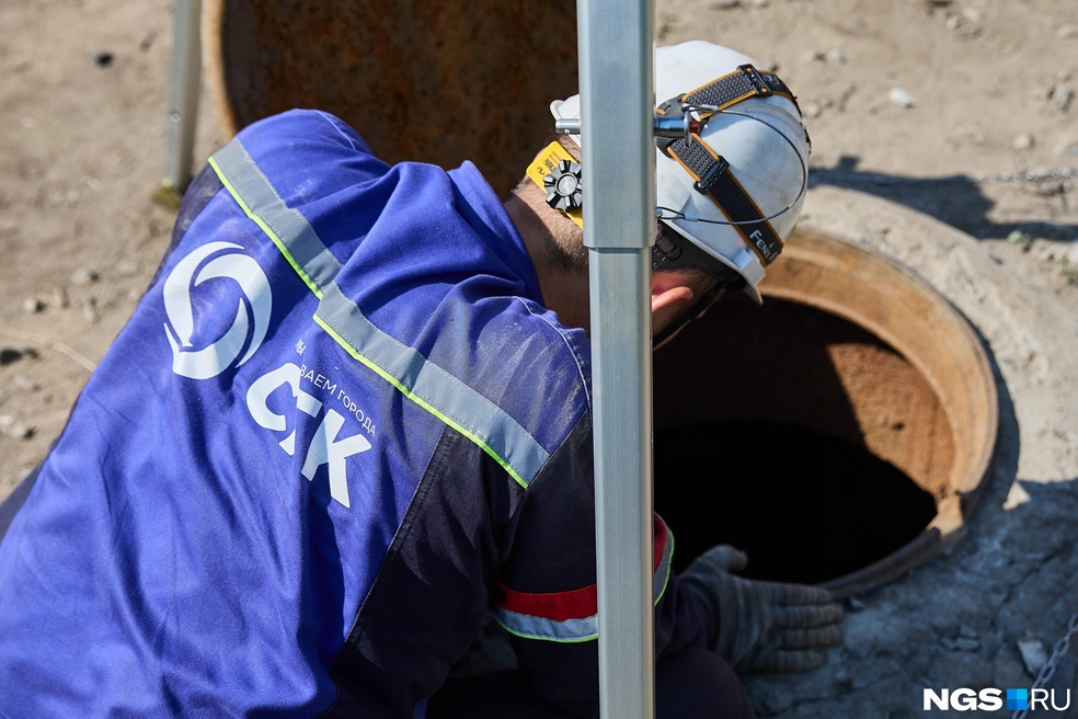

Робот может проверять теплотрассы диаметром в 400 мм | Источник: Александр Ощепков / NGS.RUРобот может проверять теплотрассы диаметром в 400 мм | Источник: Александр Ощепков / NGS.RU

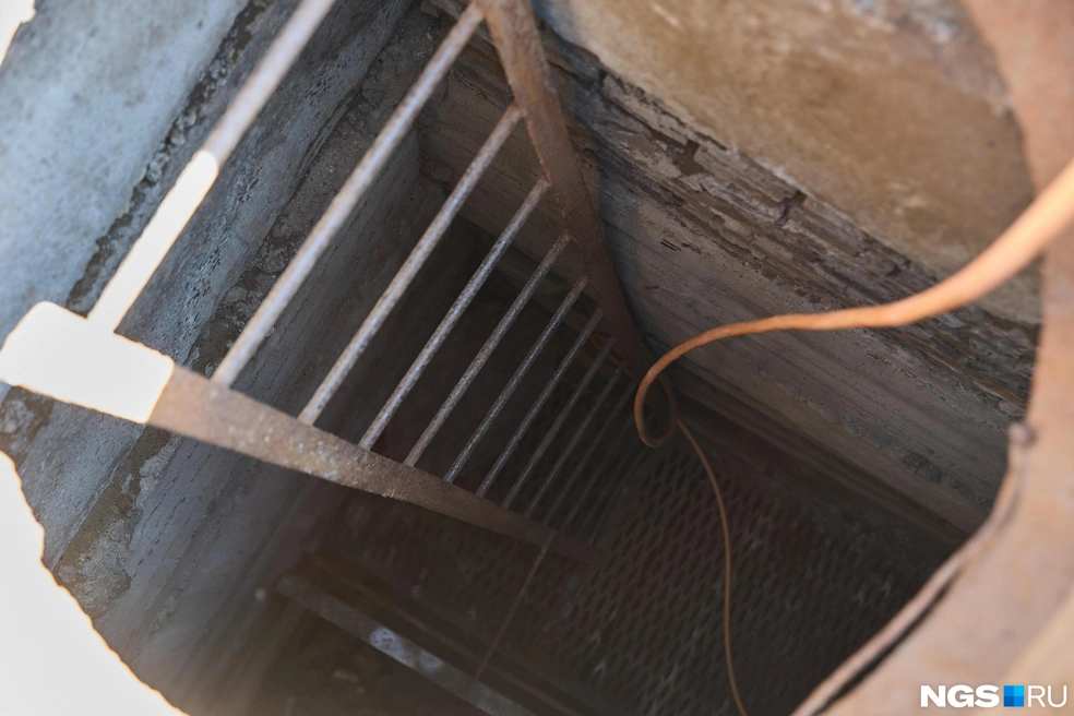

Сети в Новосибирске проверяют с помощью такой техники уже семь лет. Робота запускают в осушённую трубу, он сканирует внутреннюю поверхность, выявляет дефекты и передаёт информацию на монитор. Инженеры анализируют результаты, составляют карту повреждений и решают: эксплуатировать, ремонтировать или менять участок.
