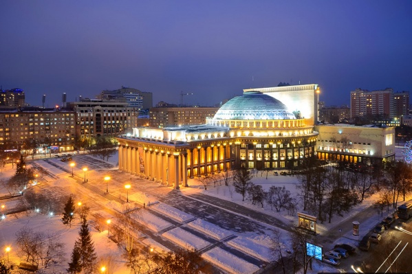

Реконструкция Новосибирского оперного театра признана проведенной с нарушениями, от руководства театра потребовали «восстановить интерьеры в соответствии с историческим обликом объекта культурного наследия». Новосибирское областное управление по охране таких объектов внесло в список нарушений демонтаж люстр фойе 1-го этажа, обустройство высокого партера в зрительном зале, изменение интерьеров и т. д. НГС разбирались, как это выглядело раньше и что придется переделывать обратно.
Управление по государственной охране объектов культурного наследия НСО провело проверку выполненной в 2015 году реконструкции оперного театра и заключило, что необходимо «восстановление фасадов, интерьеров зрительской группы помещений в соответствии с историческим обликом объекта культурного наследия». Как следует из ответа госохраны от 14 декабря на запрос архитектора, советника мэра Новосибирска Александра Ложкина, итоги ремонта фасада (портик, кровля по длине карниза и балюстрад) не были предъявлены к приемке, а внутренние интерьеры зрительской группы в августе и вовсе начали переделывать без разрешения, которое, правда, было выдано в октябре. Ремонт между тем продолжался, на него, предположительно, успели потратить сотни миллионов государственных и спонсорских денег, и к концу года от горожан поступили многочисленные обращения с просьбой провести проверку.

Работы по фасаду не так заметны обывательскому глазу, но и тут произошли изменения. Портик (центральная часть с колоннами и входом) поменял оттенок с песочного на охристый, а капители (верхние части колонн) покрыли простой черной краской. «Были они (капители. — Д.К.) все же в каменной штукатурке, это была белая мраморная крошка и темно-серый заполнитель. Они темные и были, но они были фактурные», — объясняет заслуженный архитектор России Геннадий Гаврилов. Между тем завтра, 4 февраля, в областной научной библиотеке пройдут публичные слушания на тему «О текущей ситуации в Новосибирском театре оперы и балета», на которые обещал прийти сам г-н Кехман.
