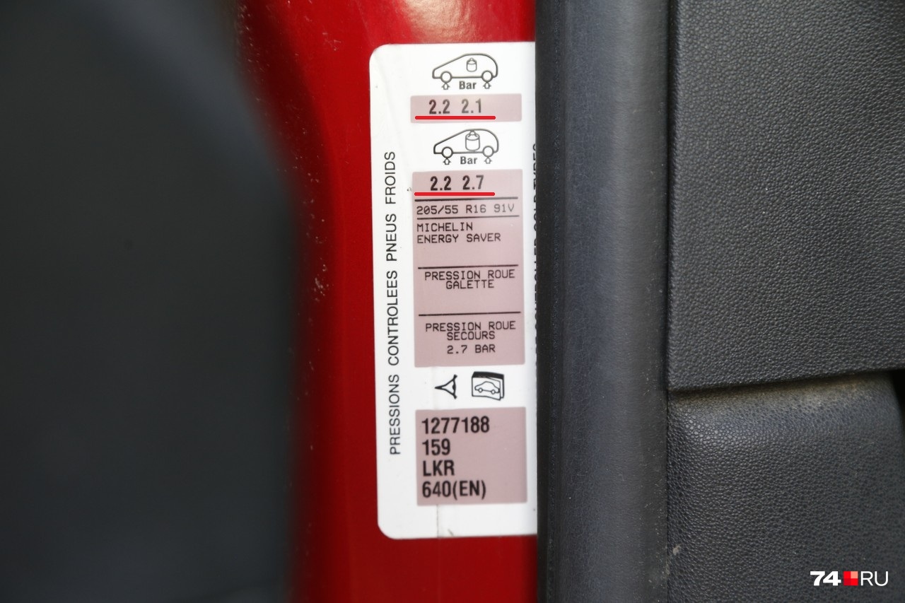

Оно указано на специальной табличке, которая обычно находится на изнанке лючка бензобака или внутри дверного проёма. Здесь указывается избыточное давление в шине — его и показывает индикатор манометра или самого насоса. В среднем избыточное давление составляет 2 бара. У грузовых машин давление значительно выше.
Для этой машины рекомендовано 2,2 бара в передних и 2,1 бара в задних шинах. При полной загрузке давление в задних колёсах нужно повысить ещё на 0,6 бара | Источник: Леонид Меньшенин / 74.RUДля этой машины рекомендовано 2,2 бара в передних и 2,1 бара в задних шинах. При полной загрузке давление в задних колёсах нужно повысить ещё на 0,6 бара | Источник: Леонид Меньшенин / 74.RU
Давление указывается для холодной шины, то есть через несколько часов после остановки автомобиля — в движении колесо нагревается, и давление немного растёт.
Давление может зависеть от особенностей эксплуатации, например, при загрузке автомобиля или езде с большой скоростью инструкция может рекомендовать повышение давления.

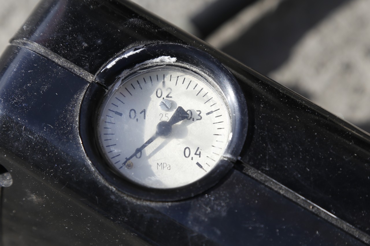

Манометр этого старомодного насоса показывает давление в мегапаскалях, что не очень удобно | Источник: Леонид Меньшенин / 74.RUМанометр этого старомодного насоса показывает давление в мегапаскалях, что не очень удобно | Источник: Леонид Меньшенин / 74.RU
Впрочем, есть приборы, проградуированные, например, в мегапаскалях: 0,1 МПа (100 кПа) равен 1 бару.

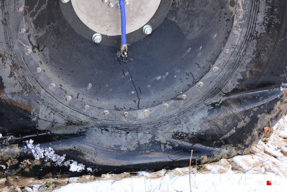

Не только потому, что некоторые не умеют парковаться и прогревают машины во дворах. Снижение давления увеличивает площадь контакта и сцепные свойства шины, что в форс-мажорных обстоятельствах может быть полезно. Например, вы пытаетесь въехать в обледенелую горку на неудачных шинах. Главное — не перестараться: обычная шина при давлении в районе 1 бара может соскочить с колеса. Есть автомобили с шинами низкого давления, но это весьма необычная техника вроде вот этого «Бурлака».
Шины «Бурлака» можно спускать до избыточного давления в 0,15 бара | Источник: Артем КрасновШины «Бурлака» можно спускать до избыточного давления в 0,15 бара | Источник: Артем Краснов
