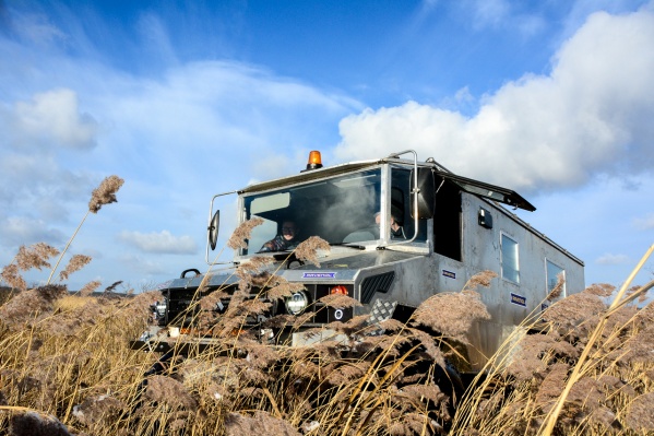

«Бурлак» спроектирован для условий Крайнего Севера, снегов, льдов, морской воды, а также болот и прочих грунтов, неустойчивых, как наша жизнь.
Суммарная ширина пары колёс — полтора метра, высота каждого — 1,7 метраСуммарная ширина пары колёс — полтора метра, высота каждого — 1,7 метра
Сфотографировать его эффектно оказалось сложно, потому любая кочка на фоне колёс высотой с человека кажется не кочкой, а шероховатостью. Мясистыми, как губы Элвиса, шинами он не разбрызгивает лужи, а всасывает их внутрь себя. Чмок — и не остаётся даже брызг.
Обшивка кузова — из некрашеного алюминиевого листаОбшивка кузова — из некрашеного алюминиевого листа

Расход топлива по грунтовке — порядка 30 л/100 км. Суммарный объем трех баков — 400 литров
Но это не будет лёгкой прогулкой. «Бурлак» требует убитых дорог или их отсутствия, а по такой местности невозможно ехать расслабленно. В салоне царит почти морская качка, сидушки едва держат тело и просят многоточечных ремней, а крены с дифферентами искушают вестибулярный аппарат.
Грязь он месит с видимым удовольствиемГрязь он месит с видимым удовольствием
Но главное — он всё-таки едет, а если не едет, плывёт или занимается чем-то средним, взбивая вязкую прибрежную грязь. Через полчаса в кабине «Бурлака» у тебя развивается синдром Гулливера — это когда ты веришь, что любое препятствие можно перешагнуть.
Скошенная передняя часть лодки обеспечивает большие углы въездаСкошенная передняя часть лодки обеспечивает большие углы въезда
Правда, для частных лиц «Бурлак» всё же дороговат: без «эксклюзивных» допов он стоит в районе 8,5 миллиона рублей, поэтому основные покупатели — богатые северные предприятия. Первые серийные «Бурлаки» отправились на Чукотку возить продовольствие, грузы и людей.
Человек за рулём кажется необычно маленьким на фоне исполинской машиныЧеловек за рулём кажется необычно маленьким на фоне исполинской машины
