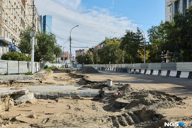

В центре Новосибирска на проспекте Димитрова заканчивают участок теплотрассы, из-за которого на все лето ограничили движение для автомобилей, что усугубило и без того серьезные пробки. Сейчас рабочие засыпают траншеи и завозят материалы для восстановления тротуаров — по плану уже 7 сентября проезд откроют. Но радоваться автомобилистам и пешеходам рано — следом специалисты начнут ремонт следующей части теплосети неподалеку. Журналисты НГС узнали, что еще предстоит сделать и почему полностью избежать новых ограничений не получится.

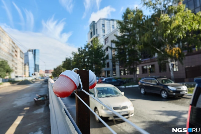

Ограничения ввели еще в июне, сейчас ничего не поменялось | Источник: Александр Ощепков / NGS.RUОграничения ввели еще в июне, сейчас ничего не поменялось | Источник: Александр Ощепков / NGS.RU
Ремонт на участке от дома № 7 на проспекте Димитрова до дома № 11 на Вокзальной магистрали начался с подготовительных работ 10 мая, а 1 июня территорию разрыли и ограничили движение транспорта. В сторону Димитровского моста движение до 21 августа стало возможно только по одной полосе вместо привычных двух, в обратном направлении (со стороны моста) его закрыли полностью. Также зона ремонта затронула парковку вдоль проспекта и тротуар.

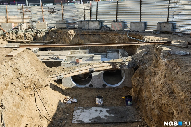

Сейчас на объекте протяженностью 411 метров работы продолжаются, а территорию представители НТСК разделили на два этапа. На первом, расположенном ближе к площади Кондратюка, уже заменили трубопроводы диаметром 700 мм на участке протяженностью 166 метров, реконструировали две тепловые камеры и примыкающую врезку в теплосеть. Основные работы тут закончили, и сейчас рабочие занимаются обратной засыпкой и готовят участок к благоустройству.
Сроки благоустройства первого участка (до 21 августа) сдвинулись. Для фрезеровки и укладки асфальта нужна сухая погода без резких перепадов температуры, но в Новосибирске в конце лета начались дожди.
«Сейчас на участок завозят материалы для благоустройства. Отсыпку по каналу и тротуарной части уже выполнили. Планируем 7 сентября открыть проезд по проспекту Димитрова, после чего буквально за несколько дней должны завершить работы на тротуарной части», — отчитался о работе ведущий инженер НТСК и куратор объекта Иван Середа.

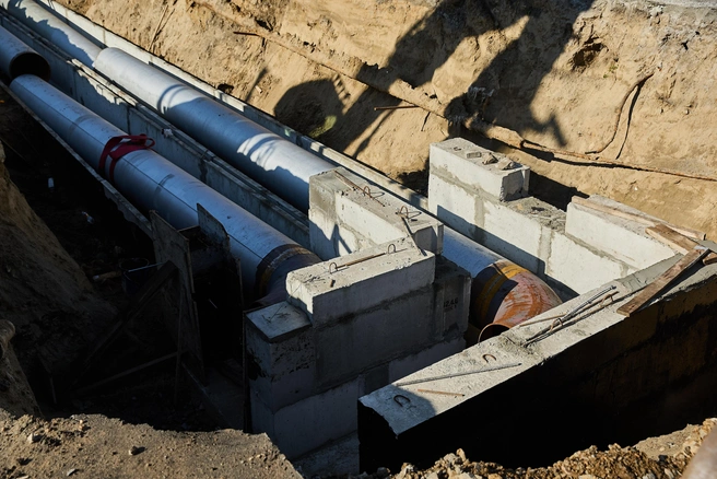

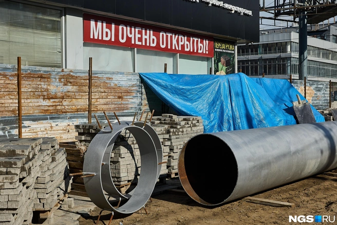

Трубы на проспекте Димитрова были слишком изношены, отмечают представители НТСК | Источник: Александр Ощепков / NGS.RUТрубы на проспекте Димитрова были слишком изношены, отмечают представители НТСК | Источник: Александр Ощепков / NGS.RU
По его словам, трубы на этом и следующем участке служили больше 35 лет, с 2020 года здесь нашли больше 26 дефектов. Из-за них приходилось постоянно устранять аварии и перекрывать дорогу, поэтому специалисты решили заменить оба участка теплосети. Общая стоимость работ превышает 220 миллионов рублей.

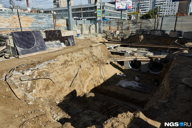

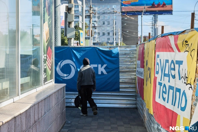

На этом ремонт проспекта Димитрова не закончится. После открытия дороги рабочие перейдут к следующему этапу: непосредственно на перекрестке проспекта Димитрова и Вокзальной магистрали. Тут работа уже кипит, туда-сюда снуют люди, гудит инструмент и техника. Рабочим предстоит заменить около 245 метров теплосети, проложить новый канал и реконструировать две тепловые камеры. Диаметр трубопровода на этом участке также составляет 700 мм.
Изначально ремонт должны были начать еще 10 мая, но из-за необходимости сохранить хоть какое-то движение машин по проспекту Димитрова их перенесли на конец лета. Фактически на этот участок они зашли только 21 августа.
«Часть проспекта Димитрова и так перекрыта, из-за этого мы не можем одновременно выполнять все работы. По требованию города мы сместили работы по этому участку на максимально поздний срок, чтобы не создавать серьезных проблем для жителей. Если бы мы полностью перекрыли проспект Димитрова, скорее всего, весь город просто бы встал — это основная артерия для движения с левого на правый берег», — объяснил Иван Середа.

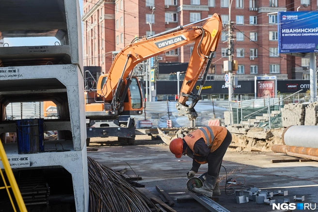

Тут трудятся рабочие и техника | Источник: Александр Ощепков / NGS.RUТут трудятся рабочие и техника | Источник: Александр Ощепков / NGS.RU

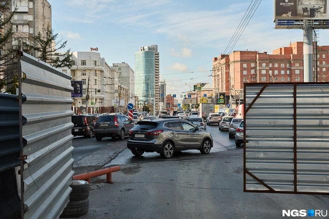

После 7 сентября движение полностью останавливать не будут, но перенесут действующие ограничения ближе к перекрестку. Бетонные разделительные ограждения сдвинут примерно на 10–15 метров, чтобы рабочие смогли зайти в район тепловой камеры. Схема движения будет похожа на ту, что действует сейчас на соседнем участке, но протяженность перекрытия будет существенно меньше, успокаивают в компании. Открыть движение тут планируют до конца сентября
Эту часть работ разделили на четыре этапа. Первые два проходят на тротуарах по обе стороны Вокзальной магистрали. Затем рабочие выйдут непосредственно на проезжую часть проспекта Димитрова. Еще один участок ремонта находится под Вокзальной магистралью: там предстоит полностью заменить железобетонную конструкцию вместе с трубопроводом.
