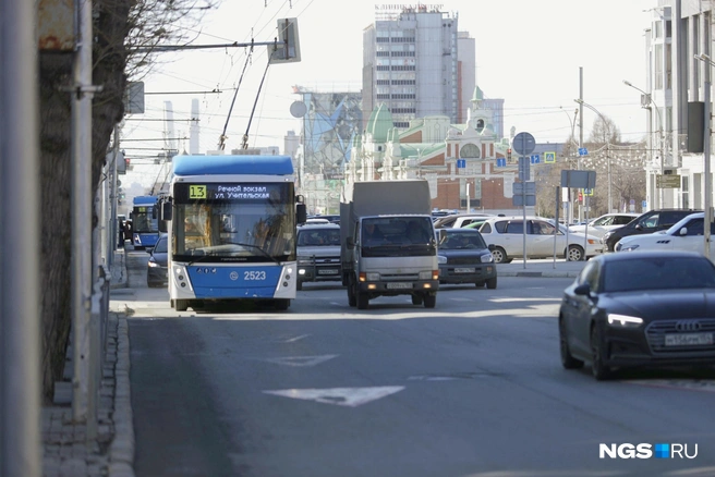

Эксперты признают самой эффективной выделенную полосу на Красном проспекте | Источник: Андрей Бортко / NGS.RUЭксперты признают самой эффективной выделенную полосу на Красном проспекте | Источник: Андрей Бортко / NGS.RU

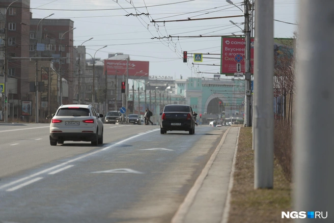

На Вокзальной магистрали полосы не приносят нужного эффекта | Источник: Андрей Бортко / NGS.RUНа Вокзальной магистрали полосы не приносят нужного эффекта | Источник: Андрей Бортко / NGS.RU

Александр Баранов, генеральный директор компании «ЛАБГРАД», отметил, что Красный проспект в Новосибирске — пример эффективного использования возможностей выделенных полос.
«Это хороший пример, когда, особенно в часы пик быстрее доехать из центра города до Заельцовской на автобусе или троллейбусе, чем на личном транспорте, такси или даже на метро. Это самый надежный способ в это время, так как другие полосы скованы пробками», — подчеркнул эксперт.
Он добавил, если бы на Вокзальной магистрали выделенные полосы были реализованы и заработали как положено, то и ситуация с общественным транспортом в центре города улучшилась бы.
«Препятствием к реализации являются припаркованные транспортные средства вдоль правых полос, которые по нормативам там не могут парковаться. Именно поэтому ситуация на Вокзальной магистрали с общественным транспортом отличается от Красного проспекта», — отметил Александр Баранов.
