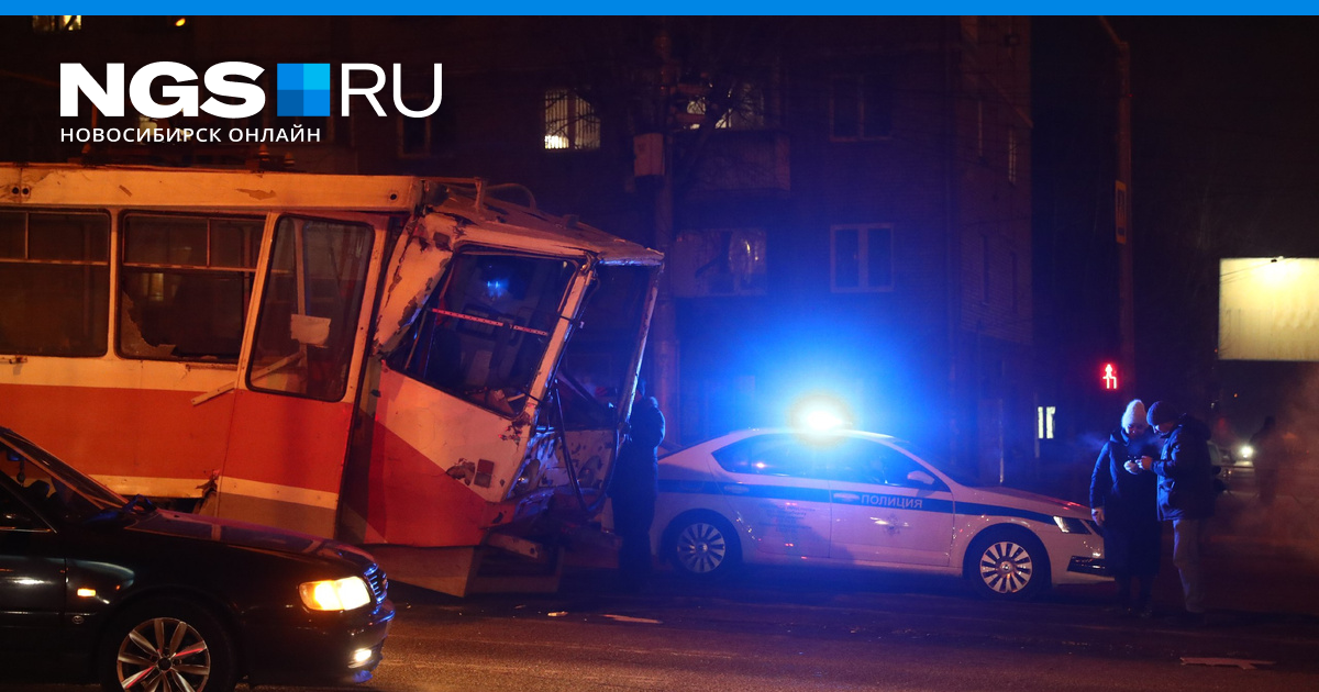

Хорошо видно, что 2-й трамвай обесточен! А у данной модели трамвая тормоза электромагнитные, т.е. тормозная шина прижимается к рельсу электромагнитом! Значится, что неуправляемый 2-й трамвай фактически был без тормозов и летел под уклон с ускорением! Вспоминаем школьную физику!

На пути вылез Прадик, вагоновожатый применил экстренное торможение, в результате чего выгорели предохранители на тормоза, и вагон покатился под уклон, пока не встретил попутный трамвай.

Бывает так, что западает контакт реле и тогда невозможно тормозить. Возможно водитель не опытный и не смог вытащить трамвай из юза.

в первом трамвае эл-во было, а вот в салоне второго трамвая эл-ва не было, спускался с горы тормозить нечем.

Вообще он ехал без электричества, тут в другом причина.
