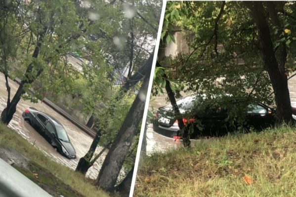

Фабричную сильно затопило в прошлую субботу
