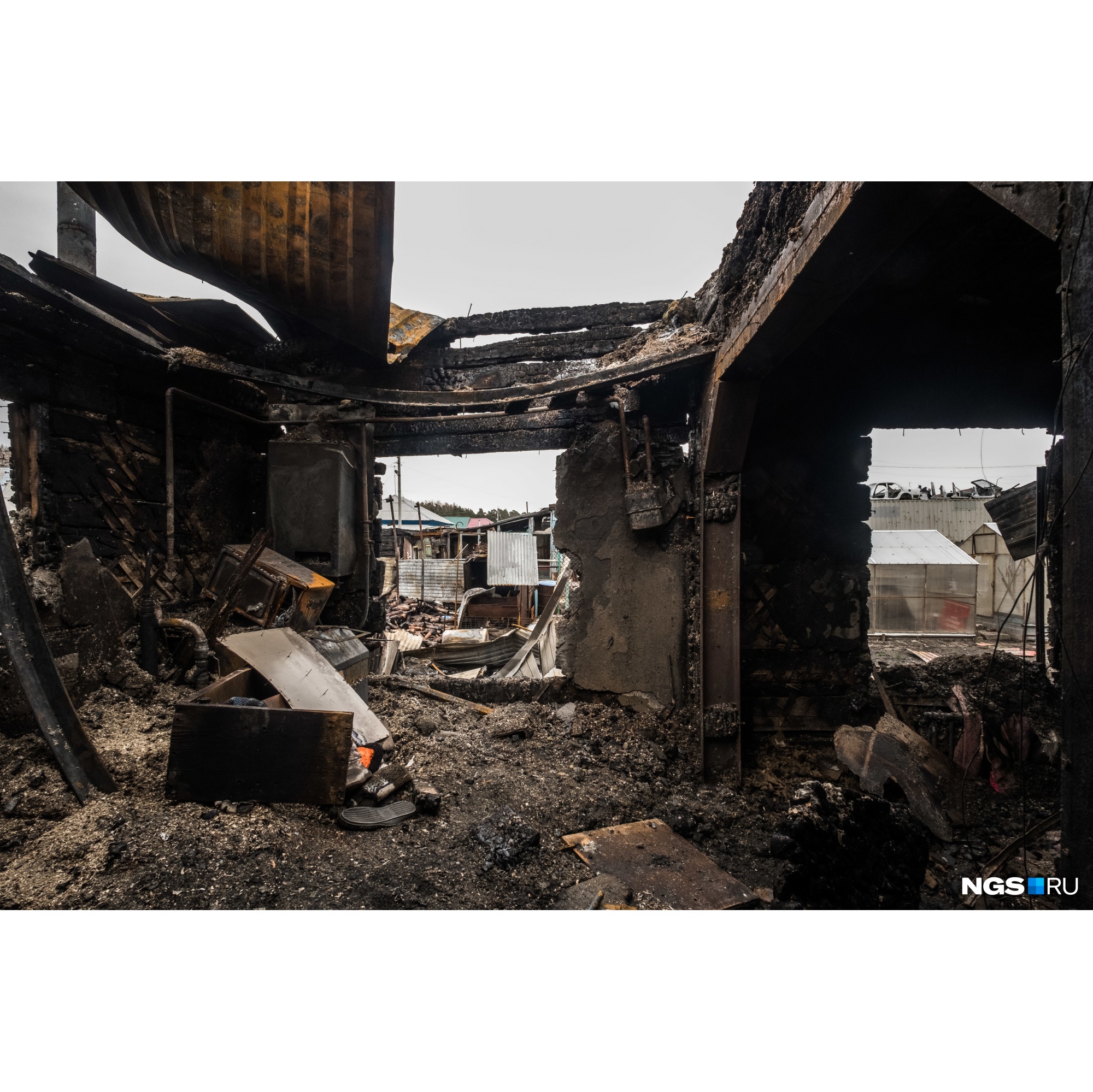

Ранним утром 7 мая 2018 года на улице Читинской сгорели два дома. Спустя полтора года суд решил, что владельцы дома, с которого начался пожар, должны почти 2 миллиона соседям — такое решение судья принял, основываясь на визуальном исследовании найденного на пепелище семижильного провода. Эксперты и дознаватели написали в документах, что на этом проводе есть следы короткого замыкания. Владельцы дома утверждают, что это был провод для сварочного аппарата и он просто хранился на их участке, и настаивают на пожарно-технической экспертизе. Подробнее — в материале НГС.

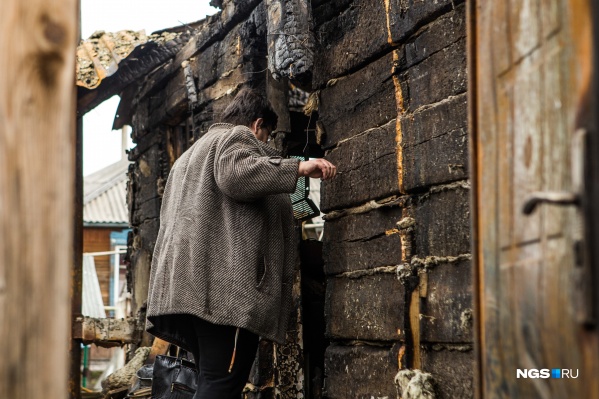

Около 5:30 утра 7 мая 2018 года Николай Денисенко проснулся в родительском доме, умылся, сел завтракать и из окна увидел, как во дворе горит крыша придомовых построек. За считанные минуты пламя перекинулось на дом, а следом и на соседский. Обе семьи остались на улице — огонь уничтожил всё, что у них было.
Спустя полтора года Первомайский районный суд решил взыскать с семьи Денисенко в пользу соседки 1 миллион 760 тысяч рублей, так как эксперты пришли к выводу, что в их бане произошло короткое замыкание. Семья Денисенко настаивает, что короткого замыкания не могло быть — когда постройки во дворе горели, то свет в доме не отключился.
— Свет горел. Брат включил чайник, вскипятил его. У нас маленькое окошко в туалете, там темно, а брат принял душ, почистил зубы. А когда он сел пить чай, то увидел, что дровяник уже пылает. Он попытался затушить пламя, забежал в баню, а в шланге не оказалось напора. В самой бане огня не было, — рассказывает свою версию Наталья, дочь хозяйки дома.

— В бане, где была стена дровяника, на гвозде висел большой моток подобного провода. У нас была обычная печная баня, не сауна, — так Наталья объясняет, как эксперты могли найти фрагмент семижильного провода на предполагаемом месте возгорания.
Эксперты считают, что в бане произошло короткое замыкание, но хозяева дома настаивают, что в доме был свет, когда постройки во дворе горели

В итоге пожарно-техническая экспертиза проводов так и не была проведена, в лаборатории ограничились визуальным исследованием. Пожарный мусор изучили только спустя несколько месяцев — экспертизу провели сразу 15 методами 6 сентября 2018 года. Эксперт не нашёл там легковоспламеняющихся и горючих жидкостей.
Очаг пожара определили также не в результате экспертизы, а в техническом исследовании — в лаборатории пришли к выводу, что возгорание началось в парной. Сын хозяйки дома утверждает, что горели крыши построек, а он заходил в баню и пытался подключить воду через шланг. Эти показания есть в документах.
В апреле 2019 года дознаватель подготовил итоговое постановление, где подробно перечислил все исследования и экспертизы, а также написал, что наиболее вероятной причиной пожара могло стать «тепловое воздействие аварийного режима работы электрооборудования (электрического провода в бане)».
