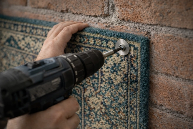

Классический способ — гвозди или саморезы
Крепление на саморез с декоративной шайбой и дюбелем подходит для тяжелых шерстяных ковров и обеспечивает максимальную надежность фиксации | Источник: GPTКрепление на саморез с декоративной шайбой и дюбелем подходит для тяжелых шерстяных ковров и обеспечивает максимальную надежность фиксации | Источник: GPT
GPT
Самый очевидный и по-прежнему популярный вариант — закрепить ковер при помощи гвоздей или саморезов. Такой способ подходит для плотных и массивных изделий. Под тяжелым обычно подразумевают ковер весом от 8–10 килограммов и выше, особенно если он выполнен из натуральной шерсти или имеет крупный размер — больше полутора метров в ширину. В этом случае нагрузка на крепеж серьезная, и слабые решения могут не выдержать.
Что понадобится:
  • гвозди или саморезы;
  • дюбели (если стена твердая);
  • уровень;
  • молоток или шуруповерт.
Как действовать:
  1. Отметьте линию крепления с помощью уровня.
  2. Закрепите гвозди или саморезы с шагом 20–30 см.
  3. Аккуратно наденьте ковер на крепеж.
Минус очевиден — в стене останутся отверстия. Зато держится надежно.

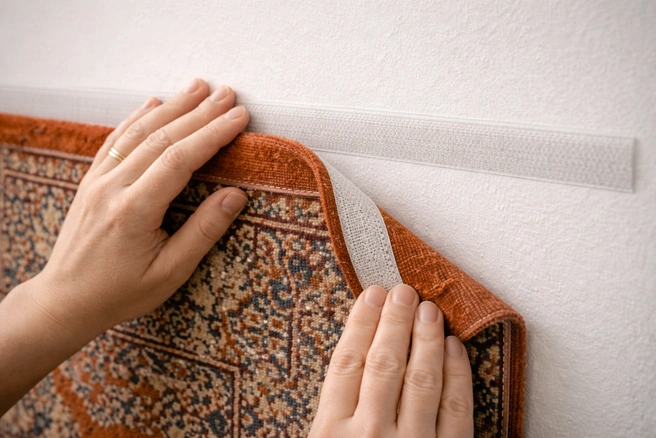

Липучка — для легких вариантов
Лента липучки фиксируется на стене и с изнанки ковра — решение для легких моделей без сверления | Источник: GPTЛента липучки фиксируется на стене и с изнанки ковра — решение для легких моделей без сверления | Источник: GPT
GPT
Тем, кто не хочет сверлить стены, подойдет текстильная лента с липким основанием.
Всё просто:
  1. Отметьте линию на стене с помощью уровня.
  2. Одна часть липучки крепится к стене.
  3. Вторая пришивается к изнанке ковра.
  4. После этого обе части соединяются.
Но здесь есть нюансы. Поверхность должна быть чистой и обезжиренной, иначе клей просто не схватится и вся конструкция постепенно сползет вниз. Кроме того, такой способ рассчитан только на относительно легкие изделия. Если ковер весит больше 4–5 килограммов или выполнен из плотной шерсти с густым ворсом, липучка может не выдержать нагрузки.
