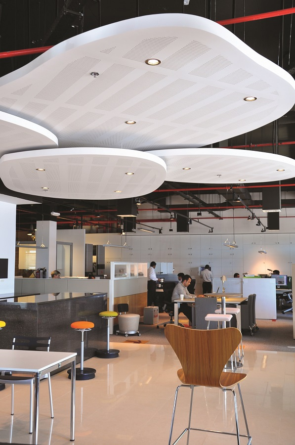

Декоративно-акустические плиты КНАУФ не только позволяют создать акустический комфорт, но и открывают широкие возможности для архитекторов и дизайнеров.
При желании акустическую плиту можно сделать изюминкой интерьера за счет ее фактуры, возможности подсвечивать и комбинировать с гипсокартоном, окрашивать в разные цвета. Этот материал дает простор для творчества и возможность создавать неповторимые интерьерные решения, в том числе криволинейные поверхности.

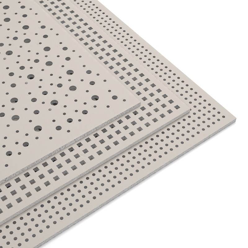

Перфорация плит КНАУФ-Акустика представлена в трех вариантах: круглая, квадратная и рассеянная.
Перфорация плит КНАУФ-Данолайн представлена в четырех вариантах: Globe, Quadril, Micro, Tangent.
Плиты КНАУФ-Данолайн также выпускаются без перфорации — тип Regula.
Такие размеры, формы перфорации неслучайны. Плиты с разными видами перфорации имеют разные акустические свойства. Таким образом, КНАУФ производит и поставляет полный спектр звукопоглощающих изделий, позволяя оптимизировать акустические свойства каждого пространства в соответствии с конкретными потребностями.
