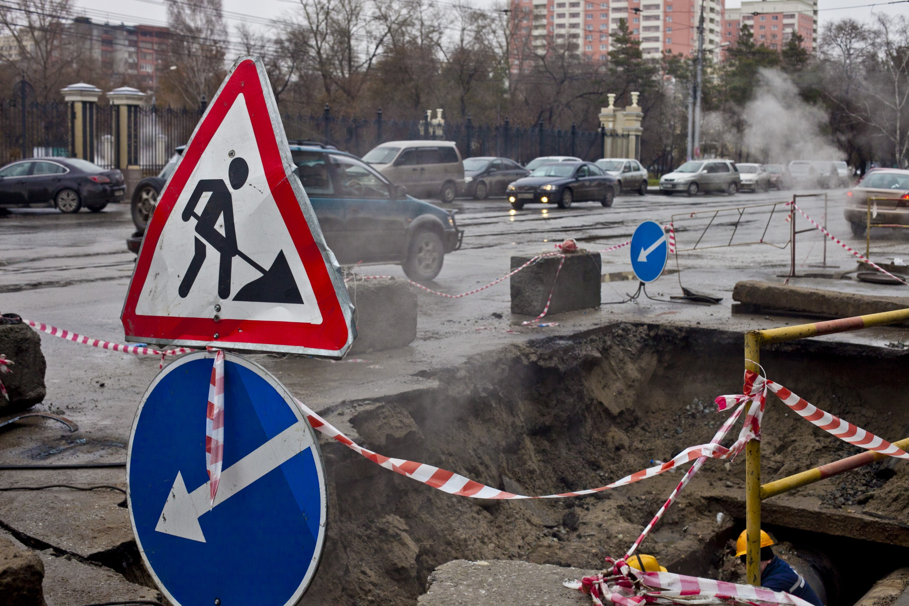

При этом специалисты предупредили, что горожанам нужно быть осторожнее. «Цель испытаний — выявить дефекты трубопроводов, компенсаторов, опор и проверить компенсирующую способность тепловых сетей, для чего температура теплоносителя будет повышена до 130 градусов.
В ходе испытаний возможны размывы грунта и выход на поверхность воды с температурой выше 100 градусов», — заявили они.

Бьющие фонтаны во время испытаний — практически ежегодные ЧП. Например, в прошлом году в час пик произошла коммунальная авария в районе Октябрьского моста — проезжающие по мосту машины залило водой.
