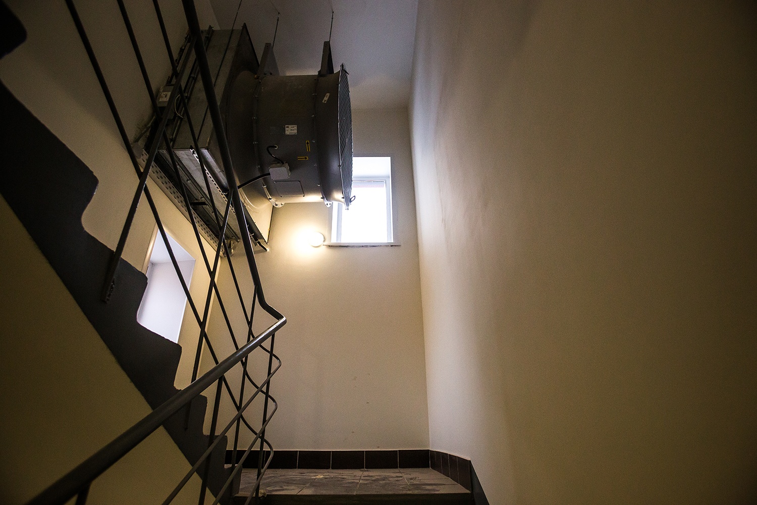

На незадымляемых лестницах должна быть предусмотрена автоматическая система подачи воздуха — такая же должна работать в лифтовых шахтах
Проверки бывают — это раз. Второе: у жилого дома должна быть хорошая пассивная безопасность. [Должна быть] правильно организованная незадымляемая лестница, должна включиться система подпора воздуха там. А то вот гидрант работает: что, кто-то из жителей будет гидрантом пользоваться?
Главная задача жителей — детей забрать и быстро спуститься по незадымляемой лестнице вниз. А там пускай пожарные приезжают.
Сама по себе пассивная безопасность жилого дома достаточно высокая, и там простые механизмы, которые обеспечивают её. Эти вещи легко определяются: пришёл, сделал проверку на срабатывание подпора воздуха на незадымляемой лестнице и в лифтовые шахты [на случай], если люди в лифте в этот момент оказываются.
Внутри дома горючих элементов очень мало, если не считать квартиры. Утеплитель под мокрой штукатуркой не горит. Под навесным фасадом — ветрозащита, это плёнка: сгорела и сгорела, сложно представить, чтобы от неё были серьёзные последствия. Как-то у нас [в городе] горела ветрозащита на доме, [может] была ненормативная, горючая. Но это единичные случаи.
