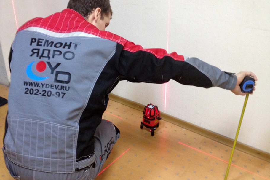

• Оштукатуренные стены должны иметь отклонения не более 2 мм на 2 метра (измеряется 2-метровым правилом по вертикали, горизонтали и диагонали), что соответствует улучшенной штукатурке. Примыкания к полу и потолку должны быть ровными, иначе не поставить плинтус и не натянуть натяжной потолок.
• Стяжка пола должна иметь отклонения не более 4 мм на 2 метра. Стяжка не должна иметь трещин и отслаиваться от основания.
• Все углы в помещениях должны быть 90 градусов. Особенно на это надо обратить внимание в санузлах, так как это важно при последующей укладке плитки.
• Штукатурка на стенах в санузле должна быть цементно-песчаная, а ни в коем случае не гипсовая!
