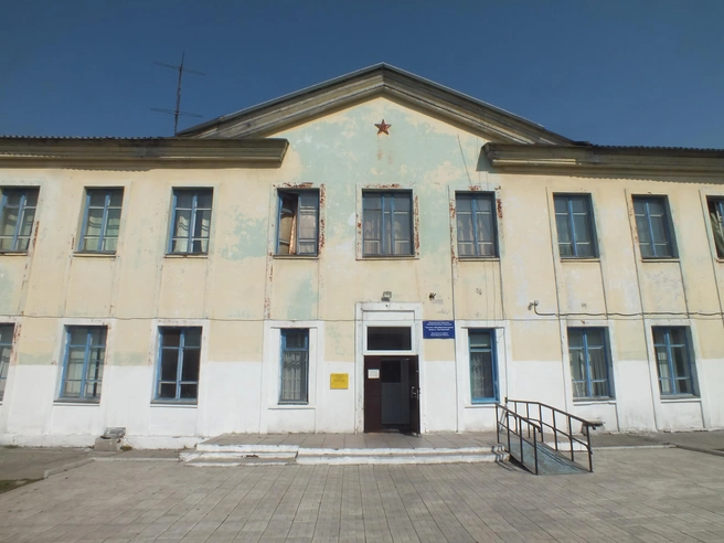

Средняя общеобразовательная школа посёлка Листвянский Искитимского района закрыта на время проведения очередного экспертного обследования, заявила корреспонденту НГС директор Яна Баля. В минувшую субботу редакция НГС подробно рассказала о плачевном состоянии школы, построенной в 1956 году.
«Будет проведена дополнительная экспертиза здания», — пояснила директор.
За последние 29 лет школу в Листвянском обследовали трижды. В 1996 году эксперты обнаружили трещины в стенах здания из-за неравномерных просадок фундамента и выявили частично сгнившие деревянные перекрытия. Специалисты дали рекомендации по усилению несущих конструкций, но никто их советам не последовал.
15 лет спустя эксперты другой организации выяснили, что капитальный ремонт школы так и не состоялся. Ситуация усугубилась к 2023 году: очередные специалисты, обследовавшие здание, пришли к выводу, что ни капитальный ремонт, ни реконструкция школе уже не помогут — только сносить и строить новую.
Между тем школа продолжала работать. По словам чиновников, в 2023-24 гг. был сделан капитальный ремонт внешней системы водоотведения, чтобы избавить грунты под фундаментом от влаги. В 2025 году школе выделили 2,5 миллиона рублей на разработку проекта капитального ремонта здания школы. Однако после публикации на НГС школу решено было закрыть и провести новое обследование.
Редакция будет следить за развитием событий.
Возможно на решение о закрытии школы в Листвянском повлияло уголовное дело против первого заместителя Татарского муниципального округа Юлии Лысенко. Её обвинили в превышении должностных полномочий после обрушения здания школы в Татарске.
