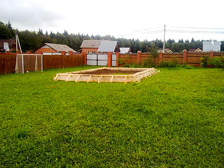

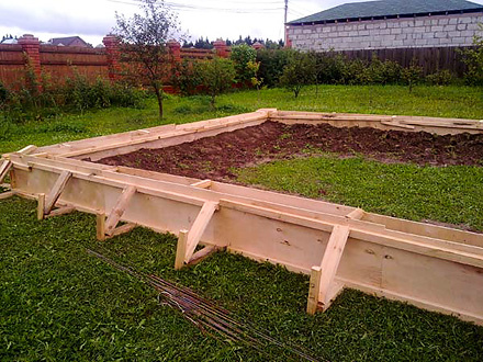

Фундамент двухэтажного быстровозводимого дома
Стены и кровля двухэтажного быстровозводимого дома, выполненные из легкого термопрофиля и отделочных материалов ИНСИ, не оказывают значительного давления на фундамент. Поэтому наиболее оптимальным вариантом основания такого здания является мелкозаглубленный ленточный фундамент шириной 200–300 мм, глубиной заглубления 300 мм и такой же высотой цоколя. Ленточный фундамент армируется прутьями диаметром 10 мм. Четыре нити таких прутьев, стянутые кольцевыми стяжками, создают надежный арматурный скелет. Заключенный в бетон, он способен с запасом выдержать давление быстровозводимых конструкций.

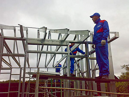

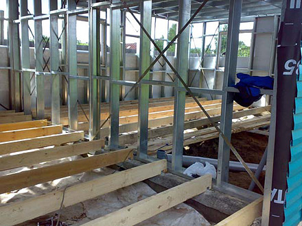

Каркас здания двухэтажного быстровозводимого дома собирается из заготовленных заранее деталей высокопрочного стального термопрофиля. При сборке каркаса применяются болтовые соединения, инструментами служат шуруповерты и гайковерты. Элементы каркаса крепятся на фундаменте.

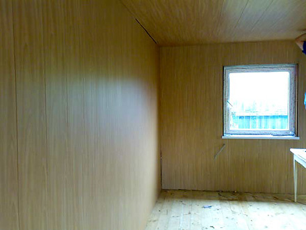

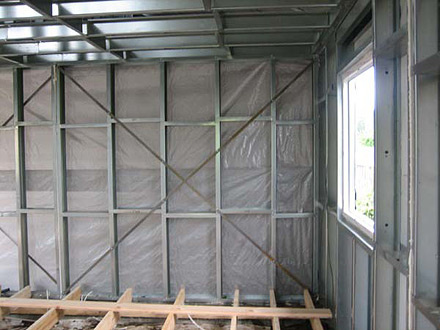

Конструкция каркаса, согласно проекту, имеет проемы для дверей и окон. Изнутри каркас обшивается МДФ или другим отделочным материалом, снаружи — листами облицовки (металлосайдингом или стеновым профнастилом). Пространство между наружной и внутренней облицовкой заполняется качественным утеплителем. При строительстве стен двухэтажного быстровозводимого дома соблюдается принцип вентилируемого фасада — между плитами утеплителя и листами наружной облицовки оставляют воздушный зазор.
Каркас стен из легкого, но прочного металлического термопрофиля имеет одно важное преимущество перед стенами из традиционных строительных материалов — он не подвержен усадке. Благодаря этому качеству наружную и внутреннюю отделку стен двухэтажного быстровозводимого дома можно вести сразу же после их возведения. Применение при возведении конструкции здания термопрофиля, качественного утеплителя и соблюдение принципа вентилируемого фасада (такая технология строительства стен называется энергосберегающей) позволяют эффективно эксплуатировать быстровозводимые дома ИНСИ в условиях низких температур.
Между этажами двухэтажного быстровозводимого дома ИНСИ монтируются панели перекрытий ИНСИ. Их основой является высокопрочный стальной каркас, что делает этот элемент здания крепким и надежным. Панель перекрытия ИНСИ может монтироваться прямо на элементы конструкции первого этажа здания. Такая технология строительства позволяет отказаться от дорогостоящей аренды грузоподъемных механизмов.
Металлический каркас быстровозводимого двухэтажного дома ИНСИ — это очень жесткая конструкция, геометрическая «правильность» углов и поверхностей является ее неотъемлемым качеством. Поэтому внутреннюю отделку помещений можно проводить сразу же после строительства стен и кровли здания.

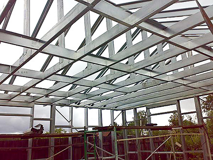

Кровля двухэтажного быстровозводимого дома
Основанием для кровельного покрытия крыши двухэтажного быстровозводимого дома ИНСИ служит обрешетка из шляпного профиля ПШ, в качестве стропил применяется термопрофиль ТПС. Конструкция каркаса кровли, как и стен, проста и надежна и не требует для сборки сложных инструментов.
В качестве кровельного покрытия рекомендуется выбрать металлочерепицу. Утеплителем подкровельного пространства служат минераловатные плиты, покрытые снаружи водонепроницаемой ветрозащитной, а изнутри — паронепроницаемой пленкой. Между ветрозащитной пленкой и листами кровельного покрытия оставляется воздушный зазор — это предохраняет утеплитель от возможного намокания и способствует удалению влаги с внутренней стороны металлочерепицы.
