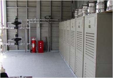

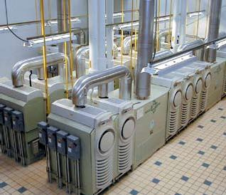

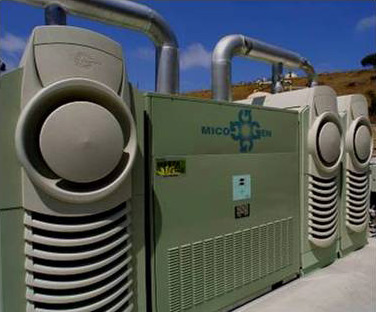

Каков принцип работы микротурбин?
Микротурбинные установки представляют собой компактную газовую теплоэлектростанцию. Номинальные мощности микротурбин Capstone составляют 30, 65 и 200 кВт электроэнергии. Тепло вырабатывается с коэффициентом от 1,2 до 1,6 от получаемой электроэнергии. Более того, компания-производитель выпускает кластеры мощностью 600, 800 и 1000 кВт, представляющие собой комплекс микротурбин мощностью 200 кВт.
Крайне эффективны энергоцентры, имеющие в своем составе микротурбины, систему утилизации тепла и пиковую котельную, так как их совместная работа повышает производительность энергоцентра. Для ? категории энергоцентр комплектуется дизель-генератором.
