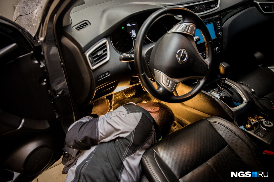

Что такое хорошая сигнализация? Во-первых, она должна работать на основе устойчивого к электронному взлому диалогового кода. Во-вторых, иметь дополнительные иммобилайзеры. В-третьих, её нужно грамотно установить: например, неплохая система этого Nissan Qashqai оказалась семечками для угонщика из-за предсказуемой схемы монтажа.

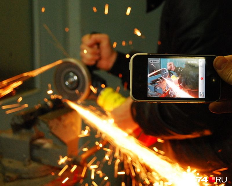

Помогают ли механические блокираторы
Как-то мы пробовали спилить механический блокиратор руля болгаркой: что интересно, даже нам, дилетантам, это удалось. Правда, пришлось помаяться минут пятнадцать, но опытный угонщик, вероятно, справится и за пять. Проблема в другом: искры и шум. Чтобы спилить блокиратор, нужно укромное место, но не двор или стоянка, где такой фейерверк привлечёт внимание.

Установка требует креатива
Недостаточно выбрать нужное оборудование: очень важно, чтобы основные блоки были установлены с выдумкой. Например, вот у этого автомобиля есть радиометка и реле блокировки бензонасоса, но сделано всё так топорно, что профессионал без труда определяет и тип устройства, и место его установки. По сути, такая защита работает только от «пацанов».
То же касается, например, дорогостоящих спутниковых сигнализаций: упомянутый угонщик рассказывал нам, что зачастую их блоки монтируют в самых очевидных местах вроде передних стоек, поэтому деактивировать систему можно прямо на ходу: один злоумышленник рулит, второй обыскивает салон.
