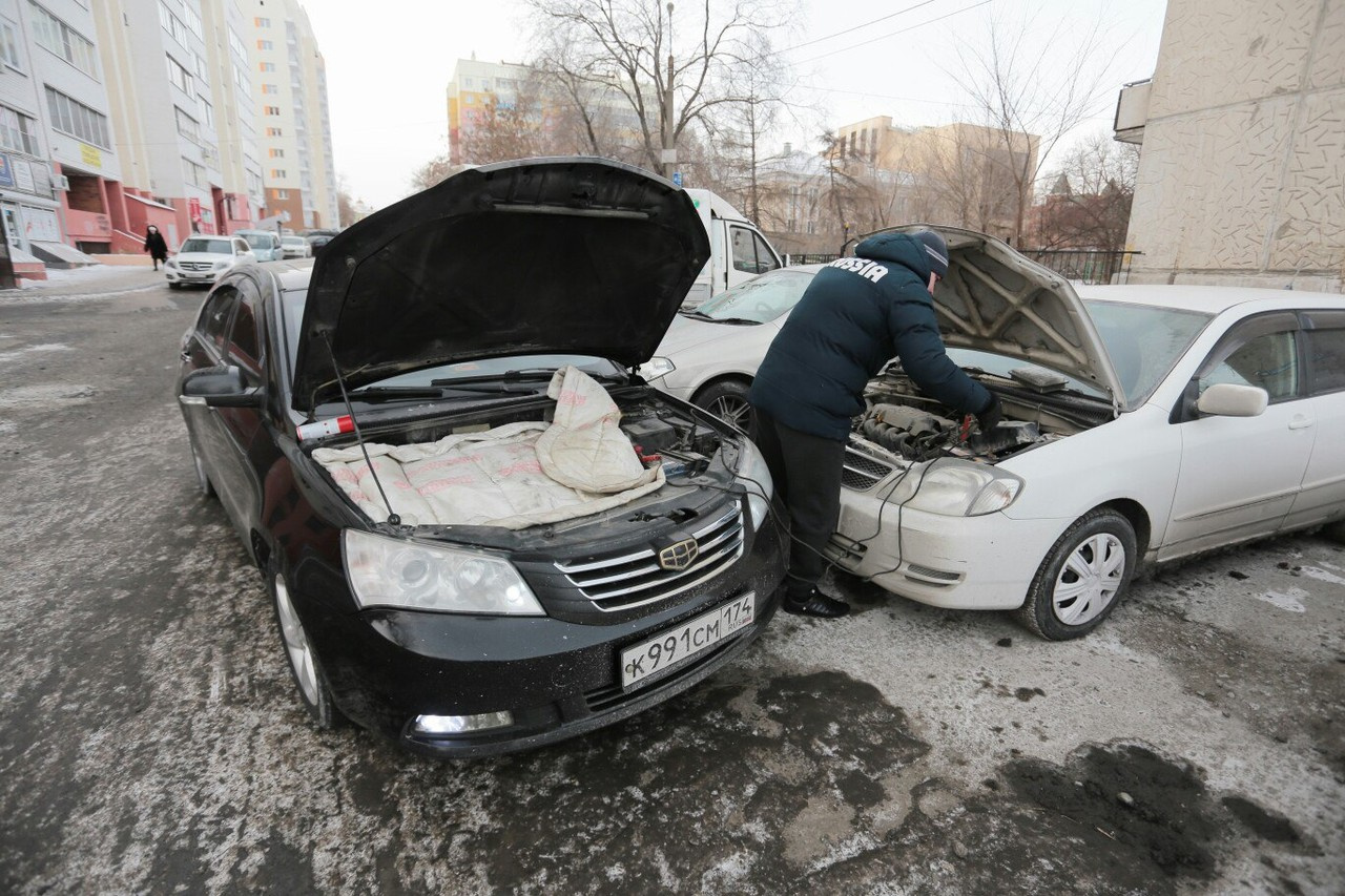

Кстати, убить мотор можно и во время прикуривания чужой машины
