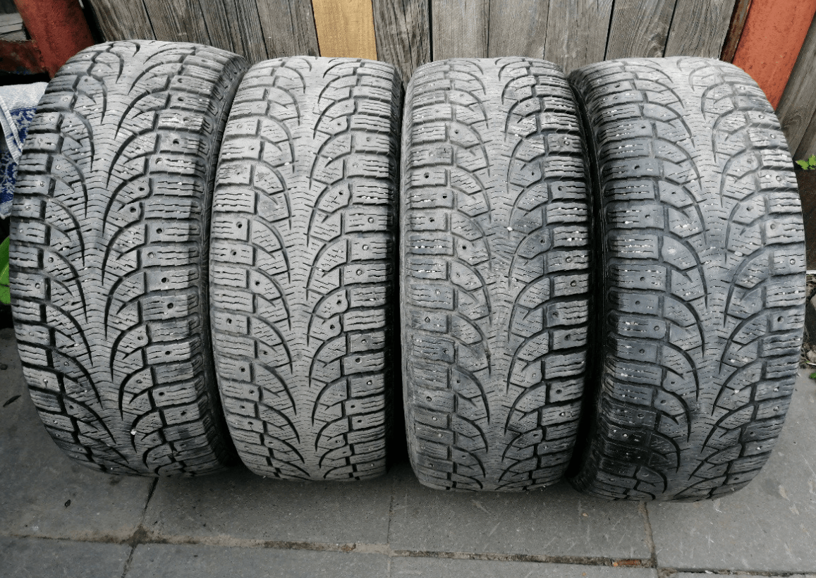

Шины Pirelli без шипов, со следами ремонта прокола за 5000 рублей
По цене одной новой покрышки (4 тысячи) вторичка предлагает комплекты из 4 колёс — но это откровенный хлам. Это могут быть 10–15-летние шины, уже без шипов, с остатками протектора. Вероятно наличие скрытых грыж и заделанных жгутиками проколов. Тем не менее товар бойко продается и покупается.

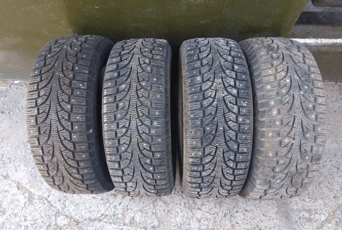

Pirelli Winter с сохранившимися шипами и без повреждений за <nobr class="_">11 000</nobr> рублей
Pirelli Winter с сохранившимися шипами и без повреждений за 11 000 рублей
Хороший комплект можно приобрести за 9–12 тысяч рублей, если внимательно изучить рынок и тщательно проверить шины. Не совсем старые (4–6 лет), шипы сохранились почти все (90%), протектор почти не изношен. К сожалению, наличие небольших грыж визуально выявить нельзя, поэтому по-хорошему покрышку надо проверять в сборе с диском и с рабочим давлением в ней.
