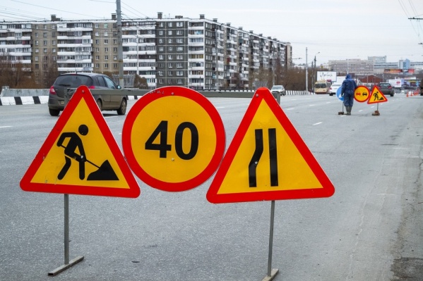

Типичный набор временных знаков: для лучшей видимости их делают на жёлтом фоне. Что интересно, согласно ПДД, знак 1.25 «Дорожные работы» на жёлтом фоне не рисуется, но в России часто используют его в таком исполнении
