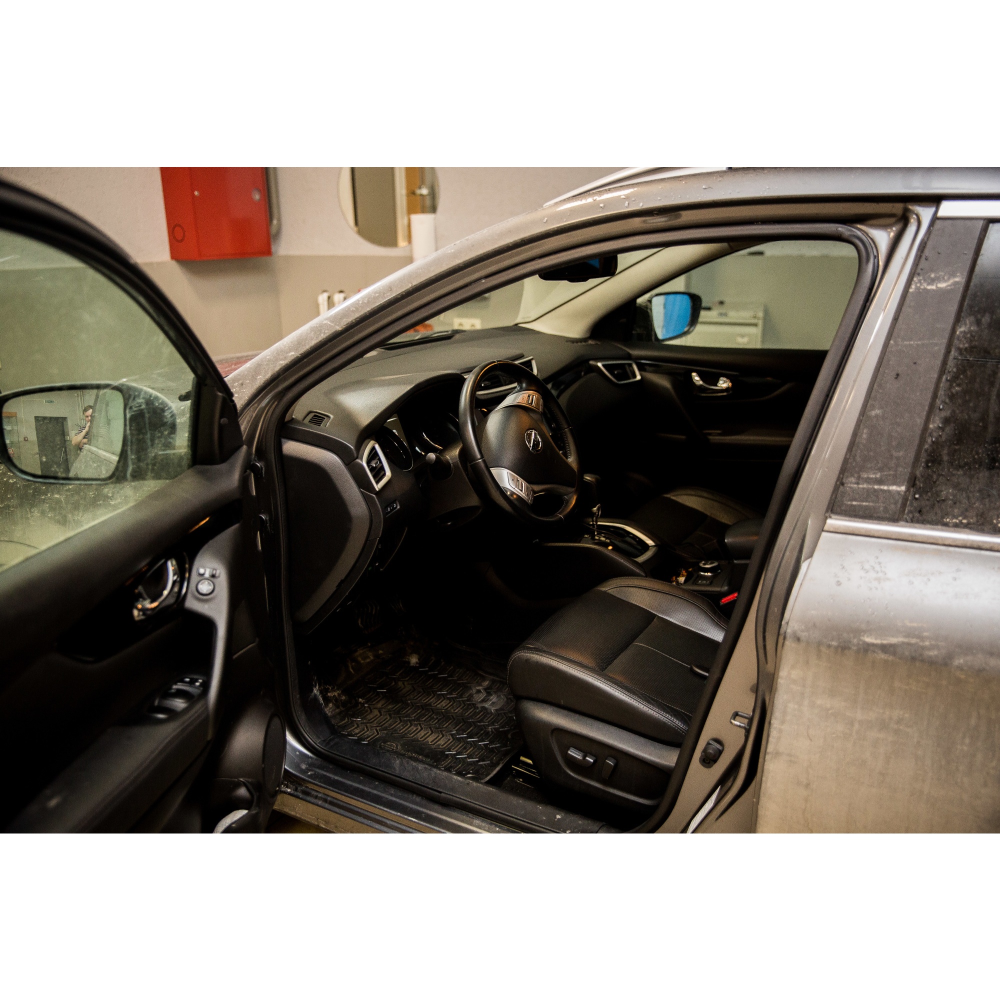

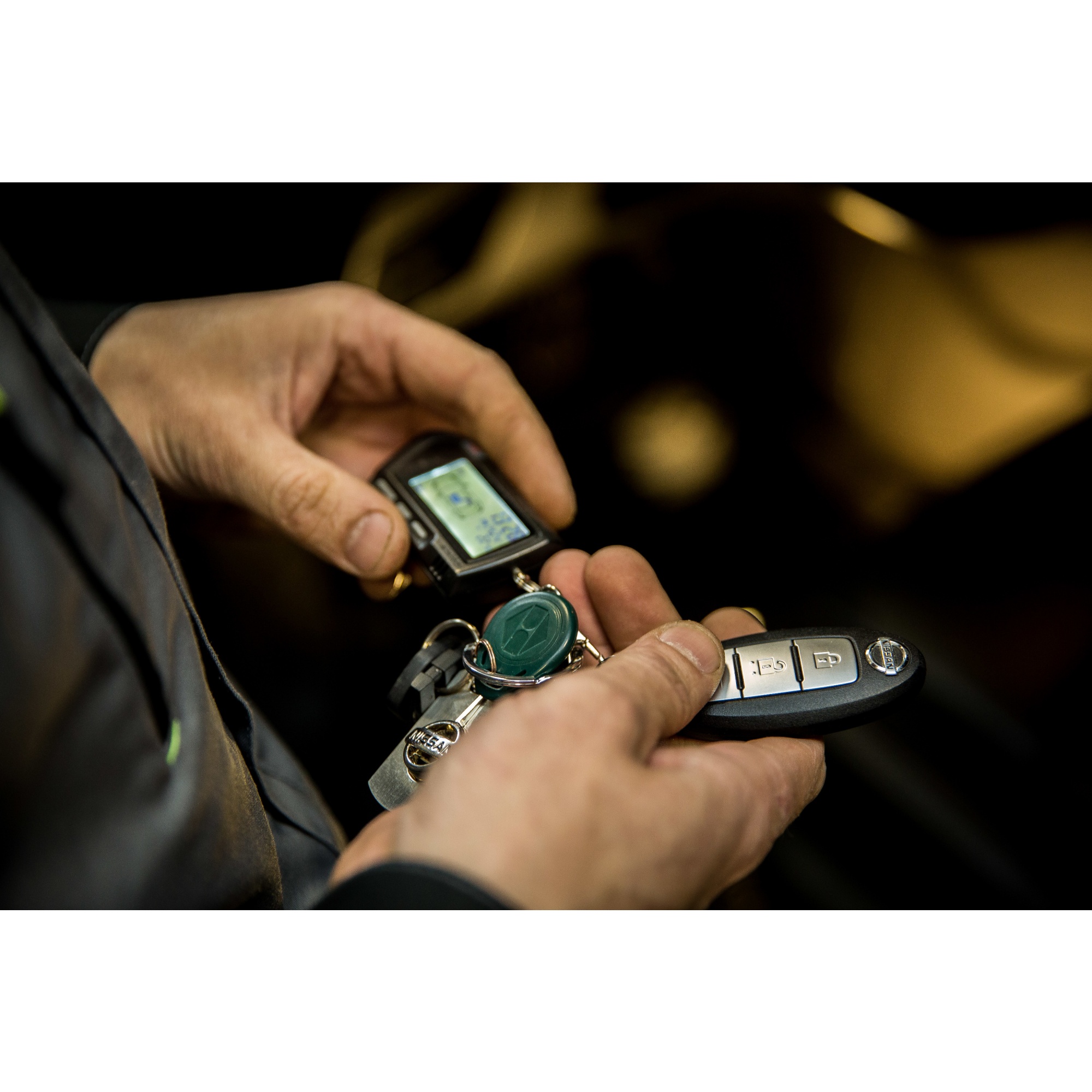

На кроссовере Екатерины установлена современная сигнализация Pandora Pandect X-3110 с беспроводным реле блокировки бензонасоса. Сам автомобиль оборудован системой бесключевого доступа — это минус для безопасности и благоприятное обстоятельство для угонщиков.
Ведь открыть двери воры могут с помощью «удочки» — метод, когда радиосигнал от брелока хозяина ретранслируется к автомобилю.
Итак, открываем автомобиль «удочкой» — но сирена начинает кричать. Это значит, что установщики грамотно запрограммировали сигнализацию — она не снимается с режима охраны при штатном отпирании замков. «Вскроется штатка, но Pandora не откроется, потому что метки рядом нет. Там включена функция "Запрет снятия с охраны без метки". Pandora заорет и будет звонить хозяйке», — объясняет Василий Синицин, старший специалист по мобильным объектам.

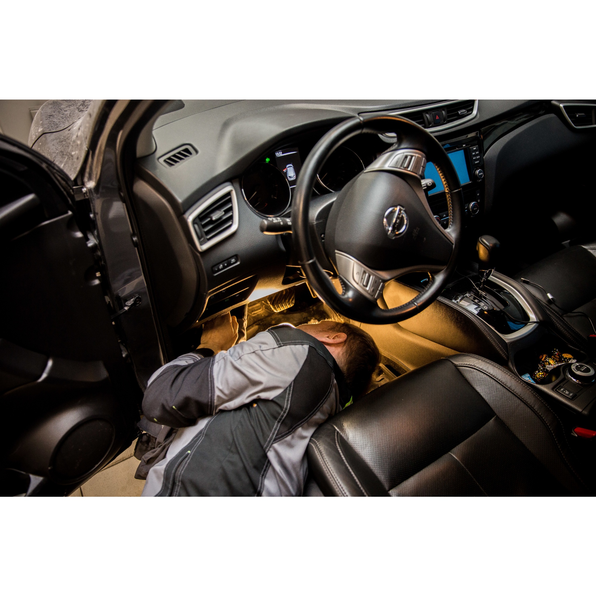

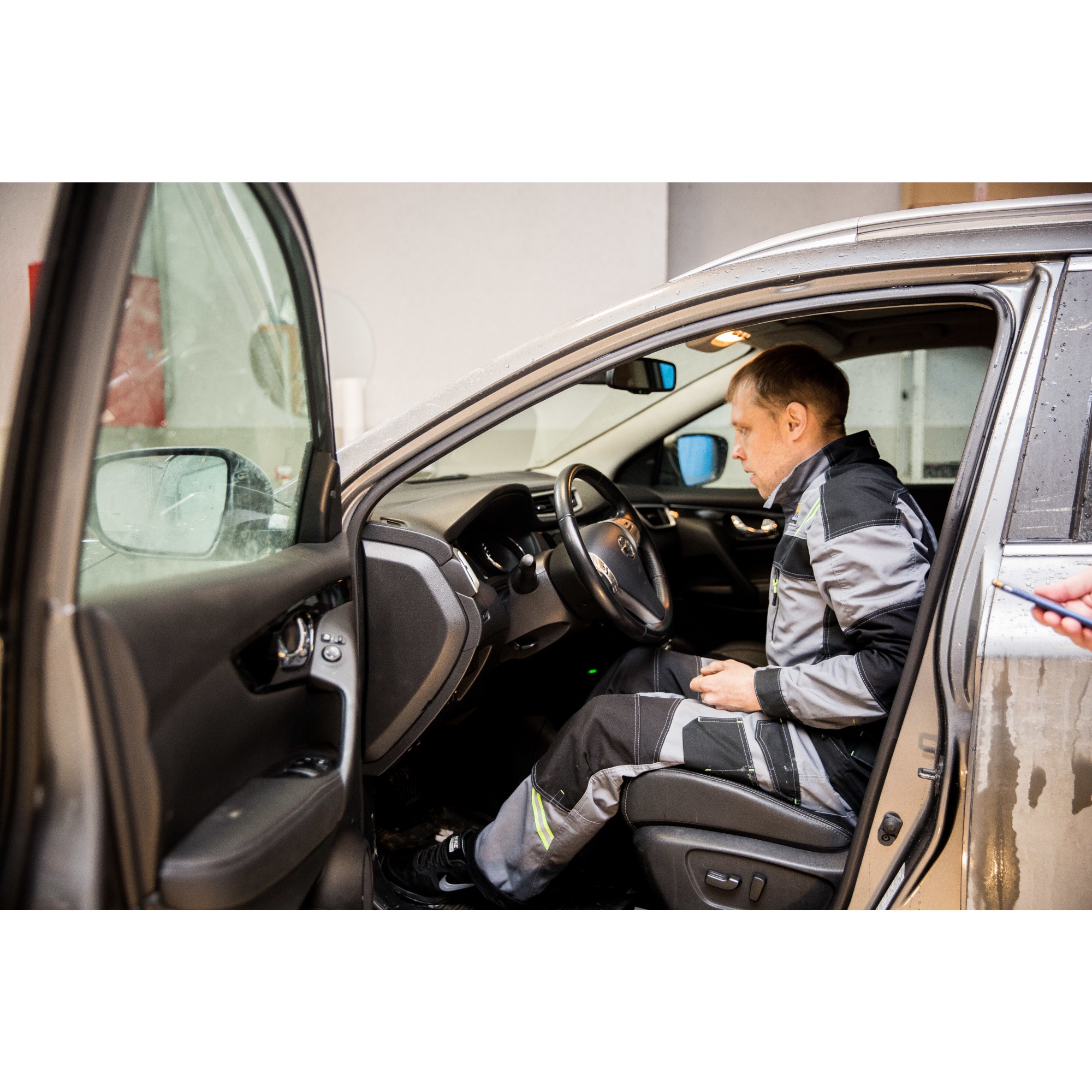

Из-за предполагаемых звонков сигнализации на телефон владельца профессиональный угонщик перед вскрытием будет использовать глушилку GSM-сигнала. Вот мы попали в салон и нужно скорее нейтрализовать сирену. В этой модели Qashqai козырек приборки представляет собой единое целое со всей передней панелью, поэтому ставить блок сигнализации за приборы тут затруднительно. Угонщик это знает и ищет самые вероятные и доступные места установки блока.

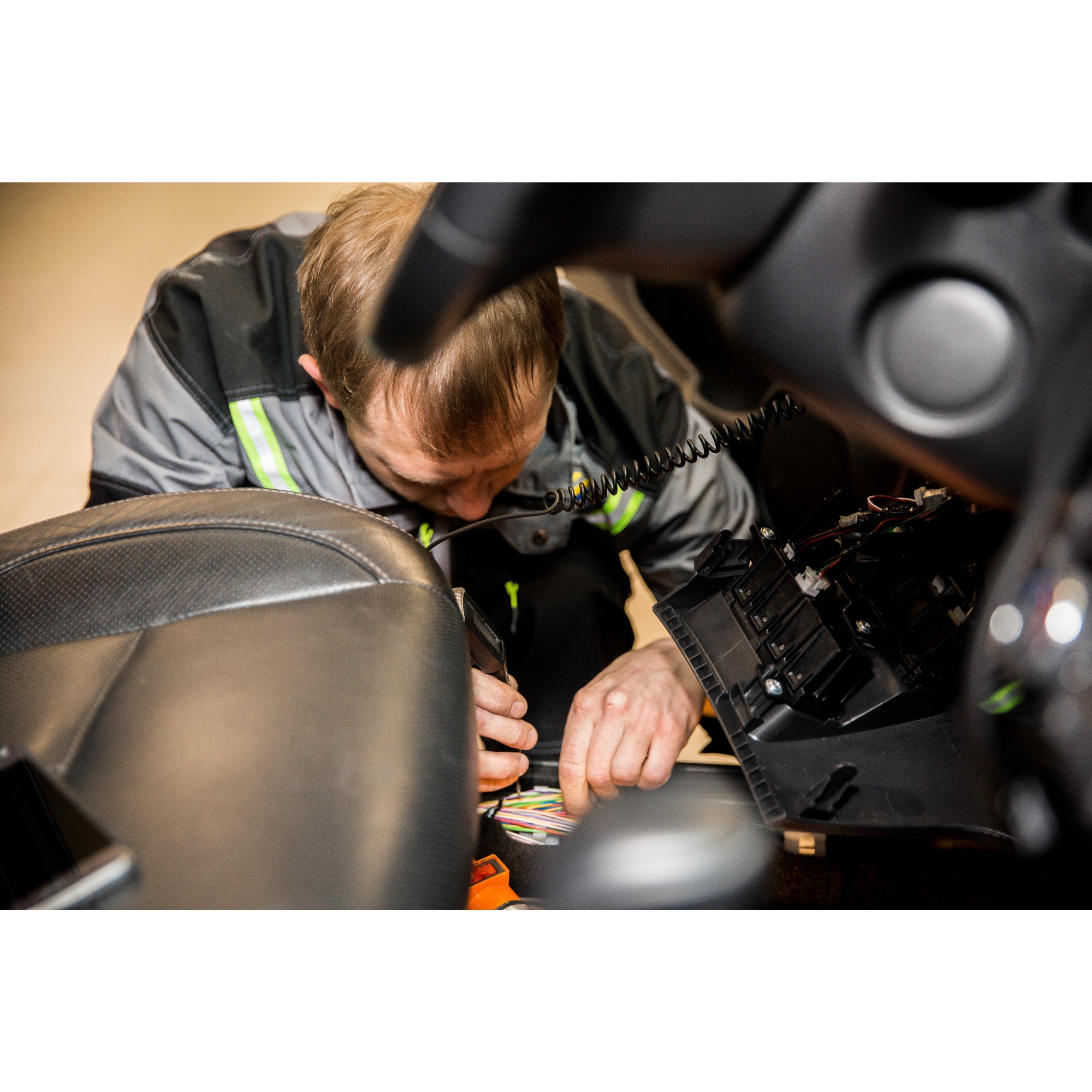

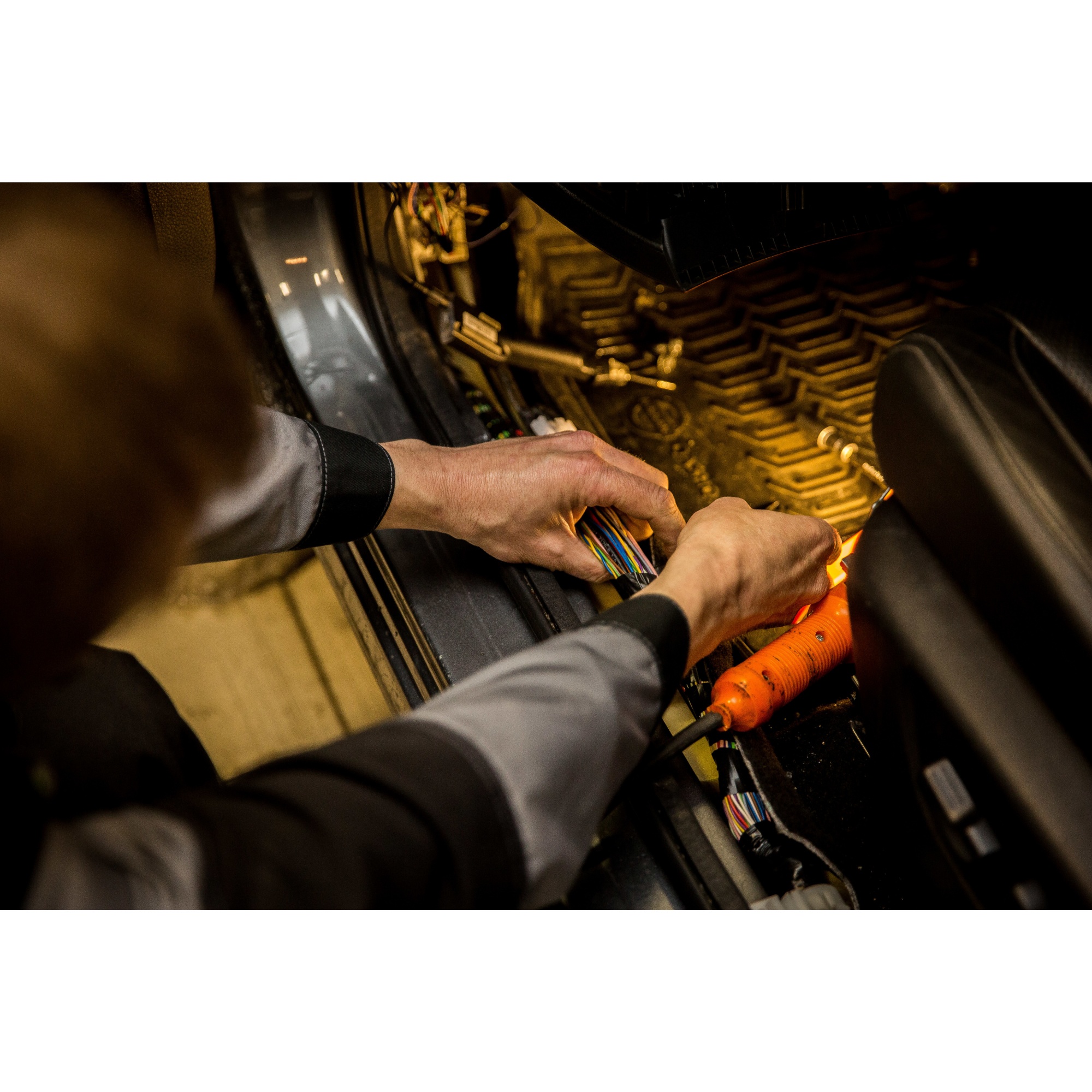

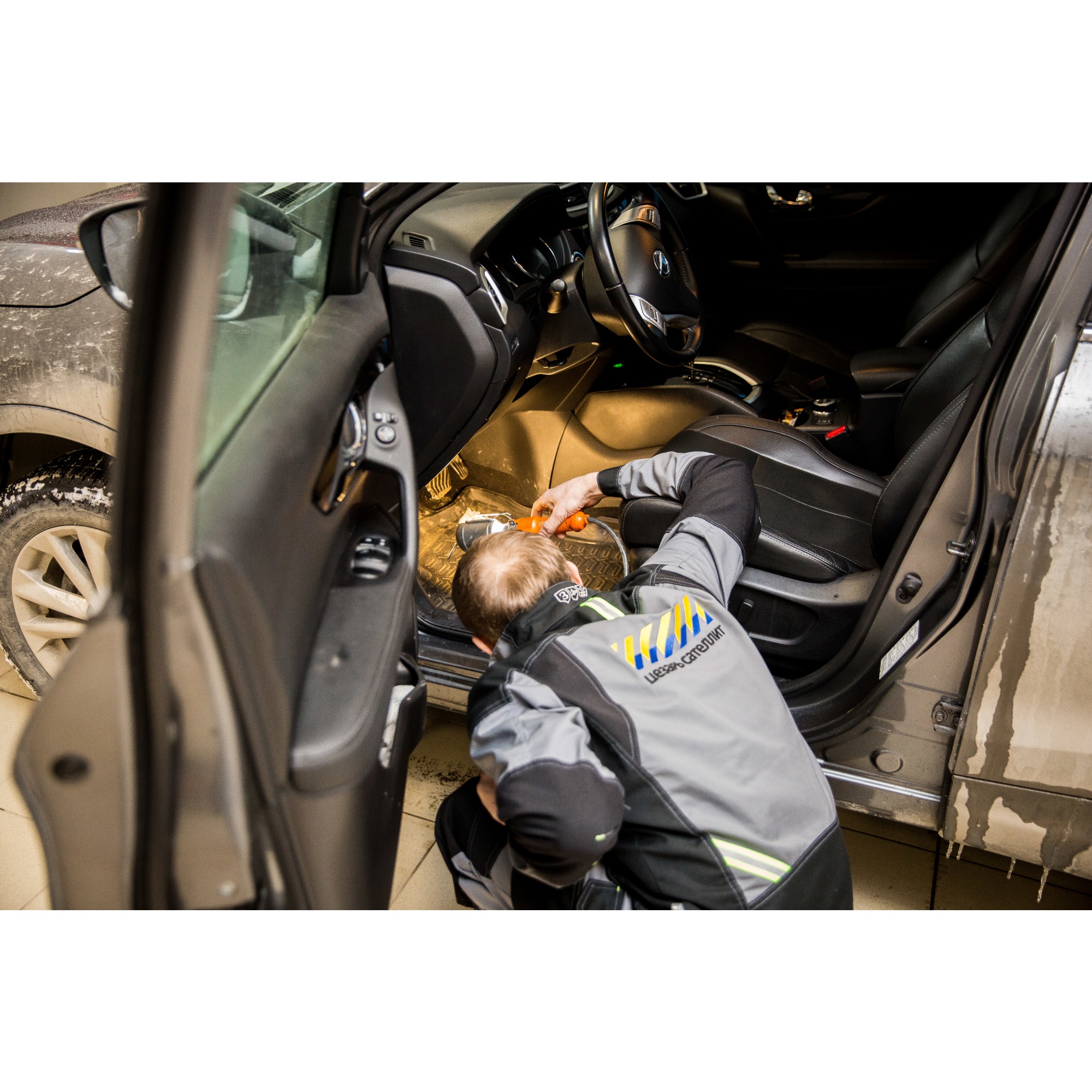

И тут же обнаруживает его — внизу под рулевой колонкой, в районе педалей, за пластиковой накладкой. Достаточно выдернуть разъем из блока, и сирена перестает кричать. Сигнализация обесточена и больше не блокирует зажигание, но осталось еще беспроводное реле-блокировка, которое шло в комплекте.

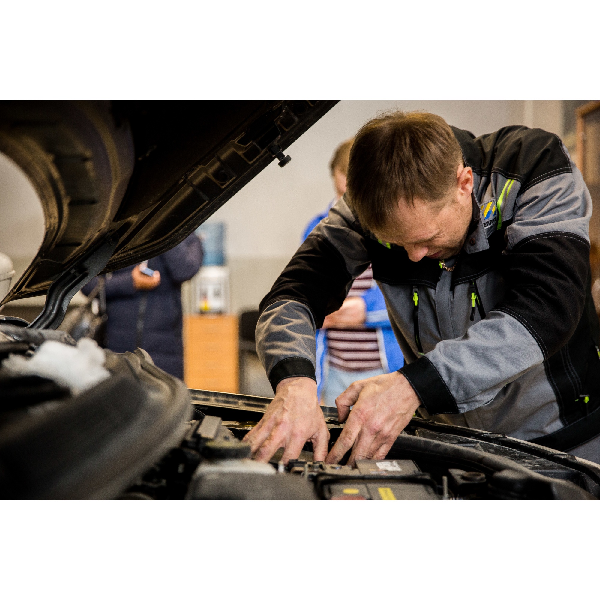

Это реле блокирует цепь питания бензонасоса и срабатывает, когда в машину садится владелец с радиометкой. То, что блокируется именно бензонасос, специалисты поняли, когда завели автомобиль — двигатель поработал несколько секунд и начал прерывисто глохнуть. Это не самый эффективный вариант блокировки. Само реле может стоять в пороге или под капотом, но его даже не надо искать.

«Если бы там была блокировка форсунок, коленвала, распредвала, зажигания — машина бы заглохла одним рывком. А тут угонщику не надо искать, где там разрезана цепь, куда спрятано реле. Он просто подает с прикуривателя питание 12 вольт на провод бензонасоса, насос начинает работать», — говорит Алексей Щерба, руководитель отдела сервиса.
Найти провод можно, заранее зная схему проводки угоняемого автомобиля. Можно и прозвонить провода, но это дополнительное время, а вор обычно идет на дело заранее подготовленным. Вот и всё, питание на насос подано, автомобиль уезжает, и без маячка найти его практически невозможно.
