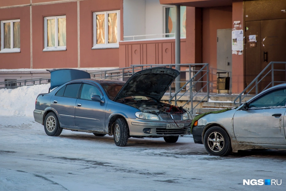

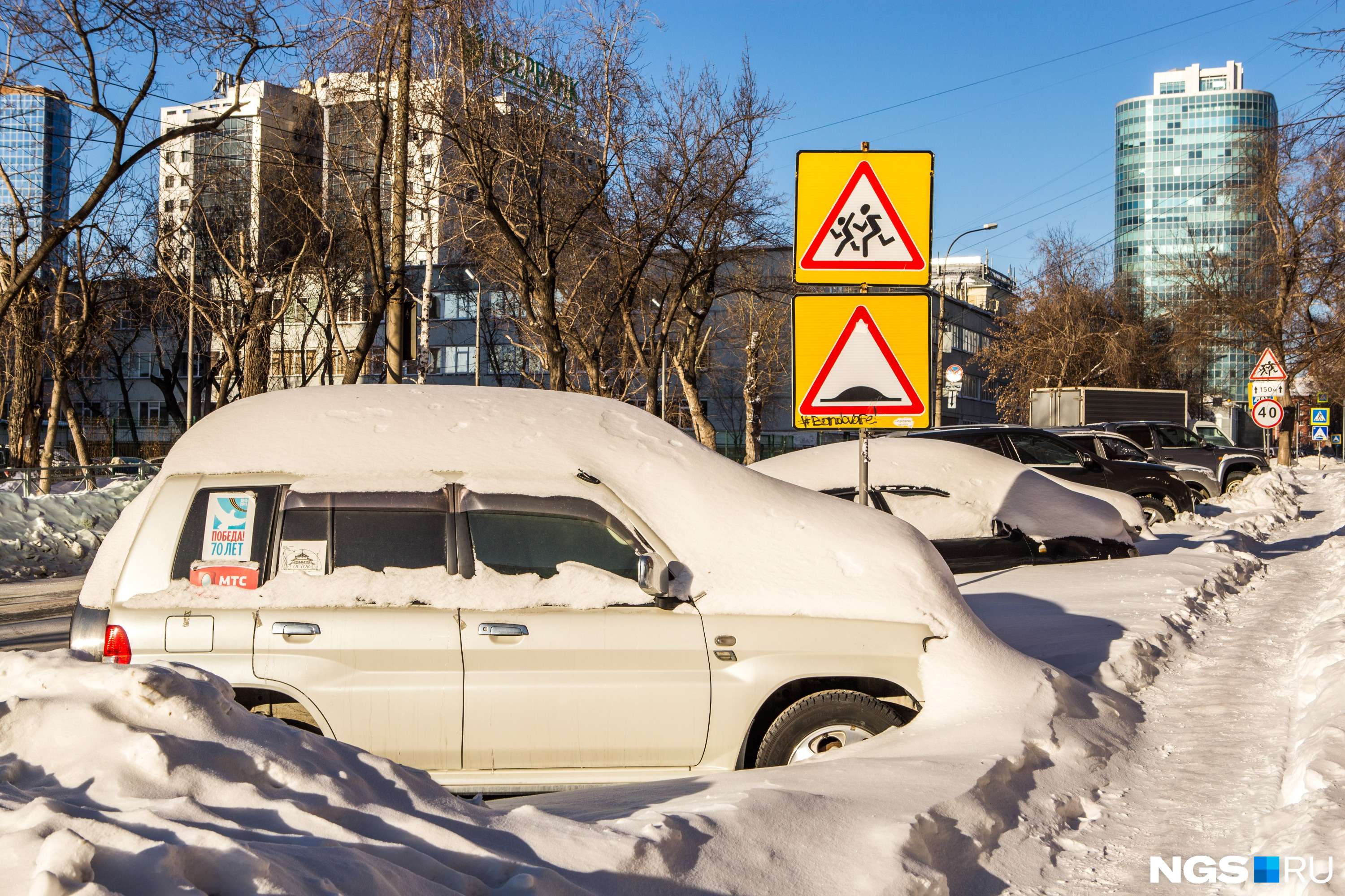

Если всё же у автовладельца есть сомнения по поводу хотя бы одного из этих факторов или есть желание перестраховаться, можно воспользоваться нехитрыми народными способами. «Очень важно укрыть машину от ветра. Проблема ведь даже не в морозе, а в том что ветер выдувает тепло, автомобиль моментально выстывает. Во время ночной стоянки люди делают по разному, кто-то загоняет машину мордой в сугроб, кто-то накрывает брезентом, кто-то смотрит на розу ветров и ставит в более спокойное место. Сейчас активно используют тепловые одеяла, но проблема в том, что автомобиль выдувается снизу», — продолжает эксперт.
Когда автомобиль заводят с ключа, следует сделать пару нехитрых вещей, в общем-то уже давно известных. Выжать сцепление на механике для облегчения пуска, включить дальний свет на 10 секунд, чтобы запустить процессы в аккумуляторе. А вот дальше следует внимательно прислушиваться к стартеру.

«По звуку стартера будет понятно, заведётся или нет. Если с третьего раза не запустилась, дальше не имеет смысла усугублять ситуацию. Впрысковая машина льёт бензин в цилиндры, затем он сливается в поддон, это вредно для двигателя. Ну и заливаются свечи, потом придётся их прокаливать, а цилиндры — продувать», — отмечает Геннадий Евграшин.
Чтобы облегчить запуск, можно из чайника с кипятком полить тоненькой струйкой на впускной коллектор, так поднимается температура впрыскиваемой смеси. Только делать это надо сразу перед первой же попыткой. Можно брызнуть в область воздушного фильтра из баллончика с содержанием эфира, это вещество поможет смеси воспламениться. Если автомобиль стоит на автопрогреве, следует уменьшить интервалы запуска, иначе остывший двигатель в очередной раз уже не запустится, а включённое зажигание высосет остатки заряда аккумулятора.
Вообще, значительная часть неудачных стартов приходится именно на разрядившиеся аккумуляторы при исправной впускной системе двигателя. Сесть может даже новая батарея, поскольку в городском режиме езды в –30 она толком не заряжается и в конце концов отказывает. Поэтому нужно время от времени хотя бы прогревать машину в тепле, а в идеале — подзаряжать аккумулятор специальным зарядным устройством.
