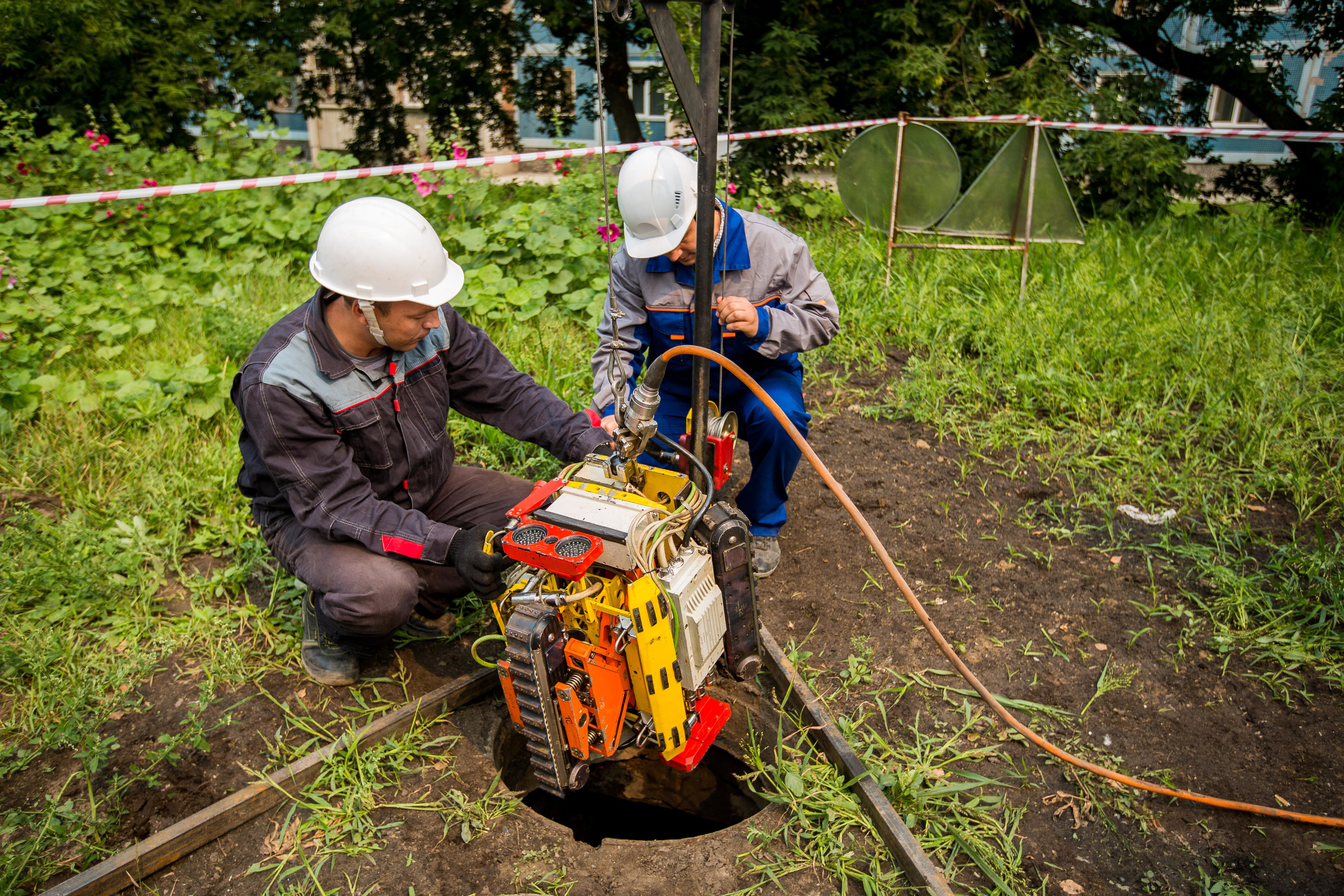

На Горский жилмассив, 3 утром, в понедельник, приехал робот-исследователь, очень похожий на футуристического героя мультфильма «Валли».

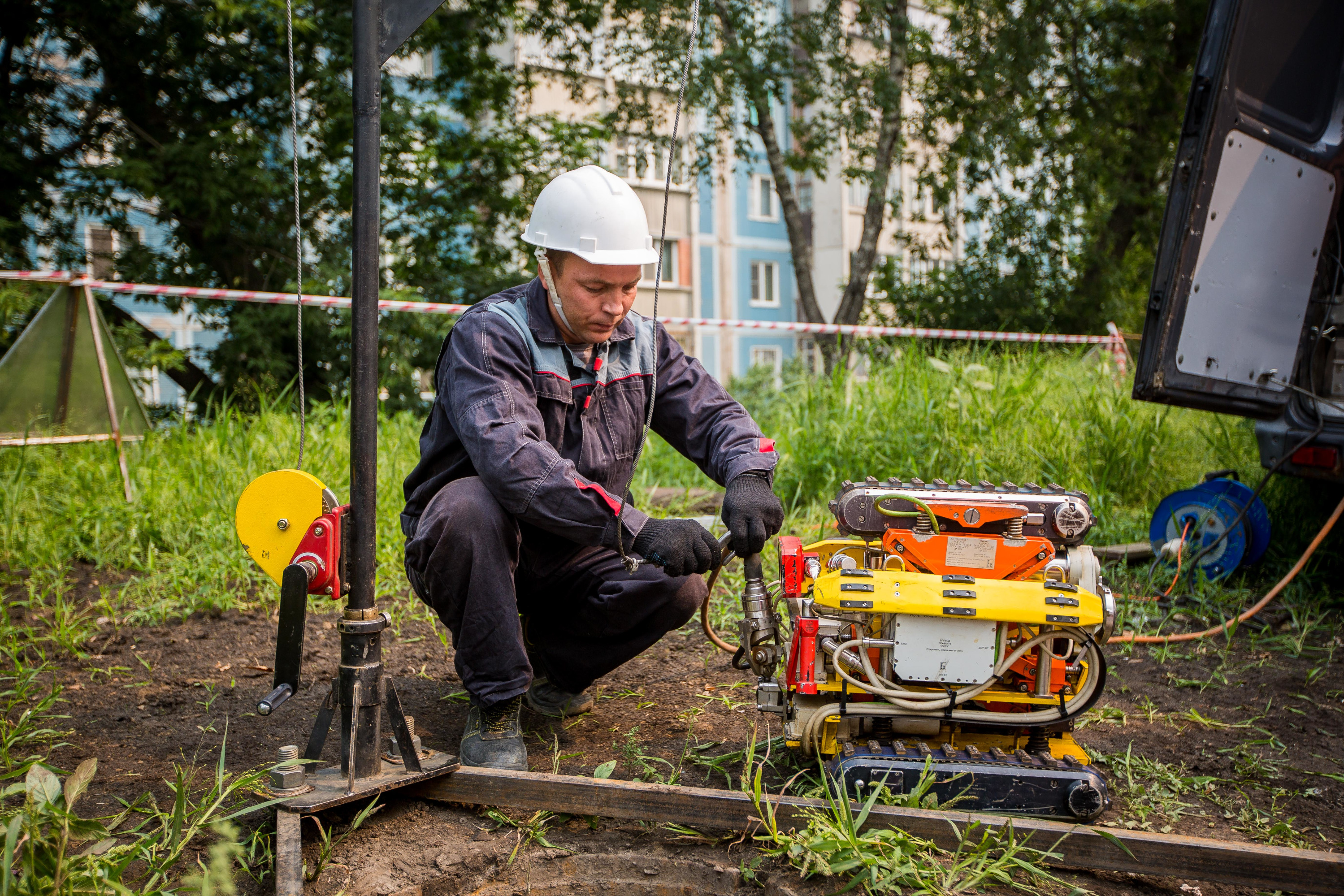

Робота привезла СГК, чтобы провести внутритрубную диагностику тепловых магистральных сетей. Аппарат называется телеуправляемый диагностический комплекс. В Новосибирске подобная система работает первый раз, до этого робот уже обследовал трубы в нескольких городах: Санкт-Петербурге, Екатеринбурге, Тюмени, Кургане, Самаре и Ярославле.
«Он выявляет коррозионные повреждения и деформации трубы — вмятины, разрывы, а также определяет остаточную толщину стенки трубопровода. После диагностики выдаются рекомендации для проведения ремонта. Как комплекс работает? Есть передающая сторона, непосредственно дефектоскоп, оснащенный модулем магнитного контроля, и приемная сторона, где находится блок управления, и два компьютера, с помощью которых проводится обработка информации. На данный момент есть только два способа узнать о реальном состоянии трубы: наш робот и вскрытие всего трубопровода, что означает огромный комплекс земляных работ. Тут же ничего раскапывать не нужно, комплекс запускается в трубу, обследует ее с помощью видео- и магнитного модуля и выдает 100-процентно достоверную информацию», — рассказал ведущий инженер отдела внутритрубной диагностики компании–подрядчика СГК Дмитрий Мельник.
Дефектоскоп уже обследовал пробный участок в 606 метров около Коммунального моста. На это у него при средней скорости 20 метров в час ушло три дня.
