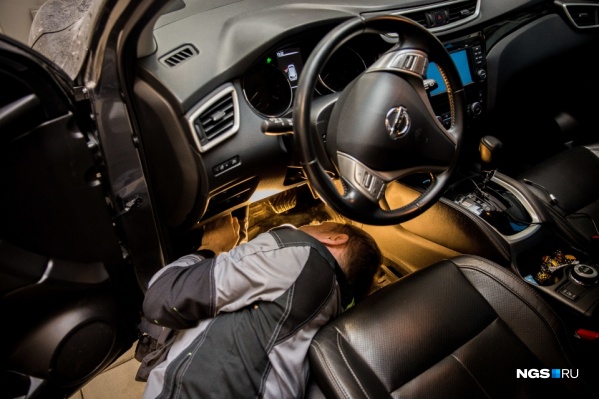

Угнать можно любую машину. Но не любую рентабельно
Режим самоизоляции во многом развязывает руки злоумышленникам, занимающимся автоугонами. Автомобилисты могут неделями не подходить к своим машинам — и не все из них припаркованы в зоне прямой видимости или в надежном гараже. Мы собрали чек-лист, который поможет вам максимально обезопасить свое авто от посягательств угонщиков, пока вы сидите дома.

Что такое хорошая сигнализация? Во-первых, она должна работать на основе устойчивого к электронному взлому диалогового кода. Во-вторых, иметь дополнительные иммобилайзеры. В-третьих, её нужно грамотно установить: например, неплохая система этого Nissan Qashqai оказалась семечками для угонщика из-за предсказуемой схемы монтажа.
