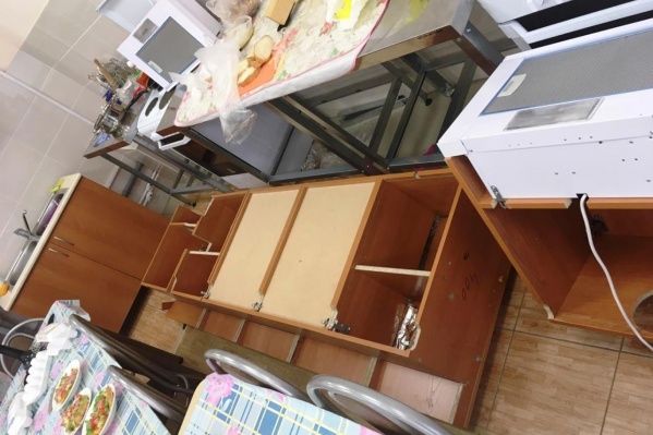

В Новосибирске закончили расследовать дело о падении навесных шкафов в школе № 82 в Дзержинском районе Новосибирска — они упали на школьниц из-за коротких дюбелей.
По данным пресс-службы областного СКР, школа заключила договор с мебельной фабрикой «Калите», которая в свою очередь наняла подрядчика — 45-летнего рабочего. Он изготовил, собрал шкафы и повесил их на стену, «самостоятельно определяя способы выполнения задания».
«В августе 2018 года (за два месяца до инцидента. — Прим. ред.) 45-летний мужчина просверлил 12 отверстий в стене кабинета технологии № 210 МБОУ СОШ № 82, после чего, не прочистив просверленные отверстия от шлама и пыли, установил в них распорные пластиковые анкерные крепления заведомо недостаточной длины и диаметра по отношению к посадочным отверстиям, тем самым не обеспечив их прочное, надежное и безопасное соединение с материалом стены, а затем для фиксации монтажных планок применил шурупы-саморезы и мебельные шурупы длиной короче, чем длина распорных элементов, после чего повесил на них шкафы», — сообщили в пресс-службе ведомства.
Следователи провели более девяти судебных экспертиз
В итоге в начале октября на одном из уроков технологии четыре навесных тумбы упали и ушибли пятерых пятиклассниц — большинство обошлись лёгкими травмами и ушибами, но одна получила тяжкий вред здоровью. После инцидента мэрия уволила директора
Следователи возбудили уголовное дело по статье 238 УК РФ «Выполнение работ или оказание услуг, не отвечающих требованиям безопасности». Дело передали в суд.
