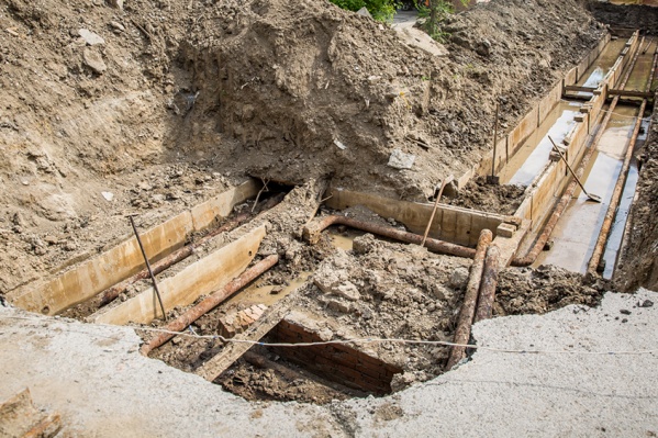

Прокуратура Ленинского района Новосибирска рассказала, из-за чего засыпало рабочего СГК во время ремонта теплотрассы на Станционной: во время работ были нарушены правила безопасности.
Инцидент произошёл в середине апреля — тогда пострадавшего рабочего увезли в больницу с многочисленными травмами.
Как сообщили корреспонденту НГС в прокуратуре города Новосибирска, расследование начали после публикации на НГС.
«В нарушение нормы [СНиП] при проведении ООО "НТСК" (принадлежит СГК. — Прим. ред.) земляных работ работники допущены в выемку, крутизна откосов которой не соответствовала глубине выемки.
<...> Слесарь по обслуживанию тепловых сетей раз в год должен быть обеспечен костюмом для защиты от общих производственных загрязнений и механических воздействий. В нарушение указанных требований слесарь <...> не обеспечен средствами индивидуальной защиты», — рассказали в прокуратуре города.
Кроме того в прокуратуре сообщили, что рабочий получил закрытые переломы бедренной кости, стопы и травмы ног.
Прокуратура вынесла ООО «НТСК» представление с требованием устранить нарушения трудового законодательства. Также возбуждены 2 административных дела о нарушении в области охраны труда.
